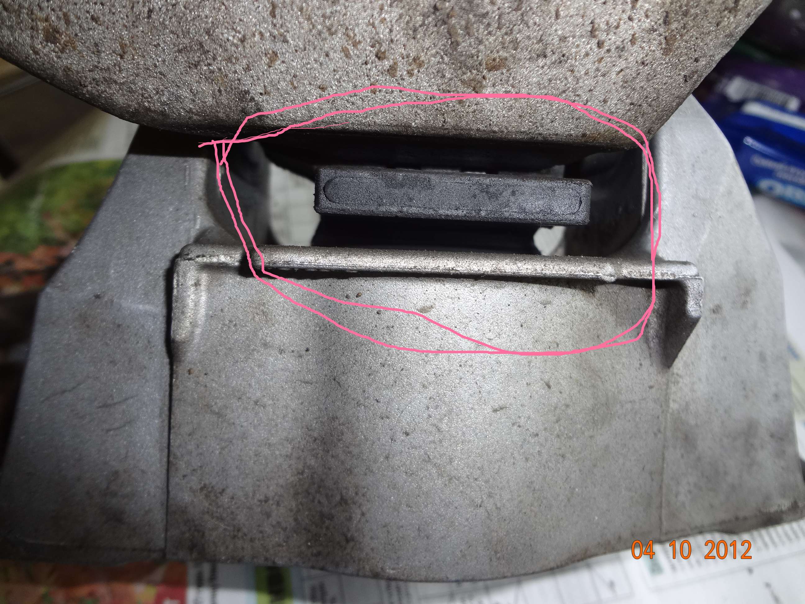

У меня "порвали" правую опору двигателя. Начались вибрации. Купил новую, поставил. Вроде стало получше, но в движении всё-равно что-то вибрировало. Потом отбалансировал колеса, на скорости перестало вибрировать в руль. Когда ставил новую опору, то первые 3 дня расстояние до нижнего края было около 4 мм, потом стало меньше 2мм. Старая опора практически касалась корпуса опоры.
Но теперь по порядку. У меня сейчас есть мелкая вибрация на руле, что на холодный двигатель, что на горячий. Эта же вибрация отдает и на открытые двери. Так же если открыть капот, и приложить руку к передку над радиатором, то тоже приличная вибрация. Но около самих опор и левой и правой вибрации вообще нет. Так же в движении на скорости мелкая вибрация на педалях. А ещё из-за езды с вибрацией, причем ездил очень мало, капот с правой стороны протерся до ржавчины об упор.
Поэтому хочу у всех спросить, у кого есть мелкая вибрация на руле, на открытых дверях и на передке под капотом? И так же у кого её нет совсем, т.е двигатель не досаждает. Может конечно у меня мания, но я точно помню, что у меня всё было идеально до ремонта кпп.
И ещё вопрос к владельцам дорестайла. Посмотрите зазор на верхней правой опоре? Сколько примерно мм? Там будет один зазор, а не два как на фото. Фото приложил. На фото вид спереди, а вы под капотом увидите только сбоку. Всем спасибо!

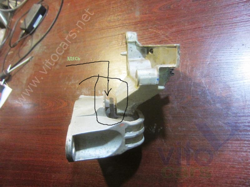

Зазор резинки? Я так понял опора где грм?
Да где грм, там плоская резинка и плоскость самой опоры, между ними.

Снизу вообще нет зазора. Резинка лежит на опоре. И все нормально))) вибрации нет. Двигатель не болтается.
---------- Сообщение добавлено в 14:44 ---------- Предыдущее сообщение размещено в 14:43 ----------
Если есть зазор то максимум 1 мм
Спасибо Илья! При таком как у тебя пробеге, это нормально. У Регаса он был, чуть меньше чем у меня сейчас(110т.км). Значит продавец не врет, что у меня опора родная. Хотя я и сомневаюсь.
Буду копать в сторону нижней распорки и левой опоры.
