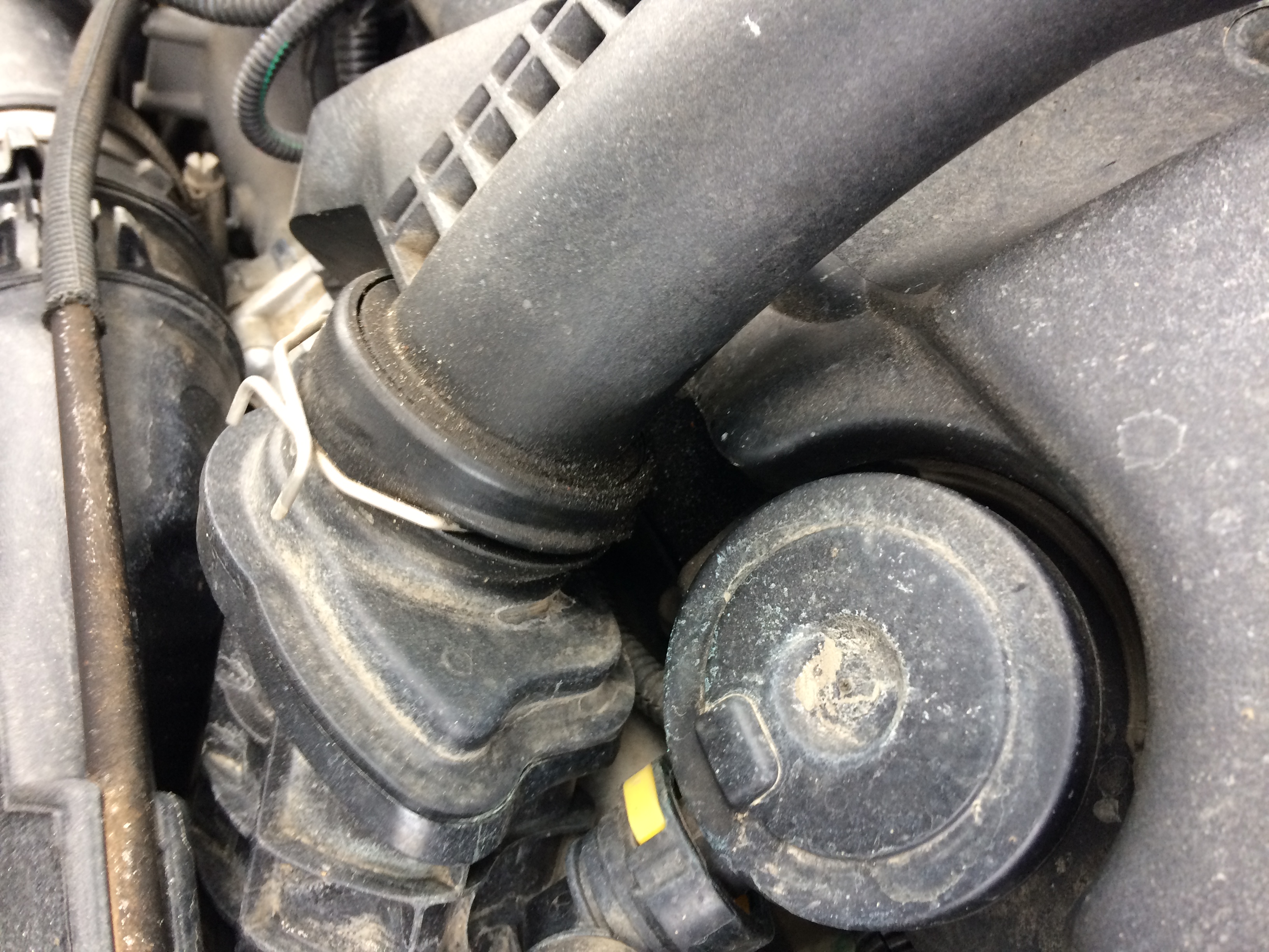

купил дастер дизель 4х4 Ф2(рестайл) , езжу - радуюсь ) ни косяков ни проблем и тут вдруг : ..
1) появилось примерно после 25 тыс.км. пробега , утром при запуске на холодную - запах выхлопа в салон прет (через систему вентиляции - четкий запах) , не клубами конечно , но сидеть уже не получится там .. открыл капот , да ... воняет но понять откуда не получается (( на прогретом такого нет, либо чуть чуть совсем (оф дилер уверяет что надо насадку на выхлопную трубу надеть - удлинить) Но мое предположение что это может из -за забитого клапана РОГ (EGR) Солярка то в Питере не очень ( тут я про ДТ писал - http://duster-clubs.ru/forum/showthr...?t=213&page=12 )
2) не знаю как этот узел называется на фото - красным обвел (это первый мой дизель)
но масло так активно потеет что ... начинает напрягать (оф. дилер заявил - ну что вы хотите? Этож дизель ! это нормально ) ..залило почти всю клап крышку по периметру , на бензиновых дастерах у меня не было такого и в помине , а тут .. ((( Может там что то почистить надо ?? или само соединение как то обжать ??
В целом машина отлично едет, заводится без проблем , скоро вот чиповать буду - коплю монетки ).

Уровень масла проверьте ! Перелив тоже пагубно влияет ! Я стараюсь держать уровень масла на щупе по середине ! В красном кружечке на фото похоже на патрубок который под давлением воздуха идёт от турбины на интеркулер ! Масло через турбину гонит, а тут 2 варианта: либо турбина накрывается, либо уровень масла высокий ! У меня дорестайл , такого и даже подобного нет ! Пробег 82000 км.

спасибо !!! масло не доходит до верхней метки примерно 5мм .... это критично ??
с учетом того что протекло .. наверное и будет верхний уровень или даже чуть боле того ..(( блин, нафик льют официалы столько ??

Я думаю что за 25к на дизеле от бензина человек отвык.
Оно как бы да-многие дизеля сопливят, но не после 25к а после 100-150к минимум! Темнят ваши од.
Чип-лично мое мнение. Такой двигатель есть от68 до 110 лошадей, в зависимости от топливной и турбины. Вы уверены что чиповать ваш самый разогнаный вариант это хорошая идея?
А воняет реально выхлопом? (Это индивидуально конечно, но на мой "нюх" после фап и т.п.европримочек запах не сильный-может масляные сопли нагреваются и пахнут?

Турбина масло пропускать начала, к дилеру пусть меняют, дальше хуже будет, у меня дизельном рабочем Санта-Фе тоже самое, но денег на ремонт у начальства нашего нет, так и езжу!!https://www.youtube.com/watch?v=psjG0Jj9KVo

Как вариант ещё бы проверить прокладки на выхлопной системе рядом с коллектором в моторном отсеке. Может как раз на холодную подсекает , а прогреется всё путём. Если так то дальше будет подсекать и на горячую.

Похожее было у человека с ником РДА, оказалось было плохое прижатие форсунки в гнезде. Но у него сами форсунки до этого менялись.

Всем спасибо за ответы ) Вчера был у дилера (рольф на полюстровском) до этого всегда в лахте обслуживался . Они очень удивились тому что на предыдущих ТО в лахте ничего не предприняли по поводу протечки масла . Заказали патрубок (который над двигателем идет ) ,в нем в сборе идет какое то кольцо уплотнительное - подозревают что по нему "просекает" выхлоп ... там как раз рядом воздухозабор в салон находится ... вот и засасывает . В общем жду деталь , поменяют - посмотрим . Делают все по гарантии . Уверили что турбина жива и мол не беспокойтесь . На всяк случай сам уже откачал чуть масла , посередке щупа оставил уровень.
По поводу чип тюнинга : оф дилер чипует до 130 л.с. (сейчас 109) и сказали что это не предел. Хотя машина едет отлично, грех жаловаться, но как всегда - хочется ж еще чуток добавить ))
По поводу "воняет" : да воняет реально , я то поморщусь но открыв окошко и высижу может , но ребенок не может высидеть - рвется на воздух . То есть зимой пока греется машина и ты ее обметаешь от снега не оставить уже в салоне никого - неудобно очень . А по ощущениям... .. когда на бенз.дастере 2.0 ездил то в пробе бывало как пахнет от старого автобуса или камаза дизелем ... вот примерно так же и у меня по утрам .
P.S.- а как понять вообще что турбина накрывается ?? тянет хуже ? или , я читал где то , свистит что то там ... ?

Интерестно откуда всё же масло берётся ?! А по поводу запаха в салоне, я ставлю циркуляцию воздуха по салону и выхлопом не пахнет ! Зимой у меня после запуска тоже сильно воняет !

Ну вобщем-то на моем авто так же мокрится это место. Завтра зафотаю, покажу.
На каком-то ТО показывал мастеру- ответили, типа, забей.
Сейчас пробег к 60 т.км. подходит. Может их на ТО-6 напрячь по этой теме еще разок?)))

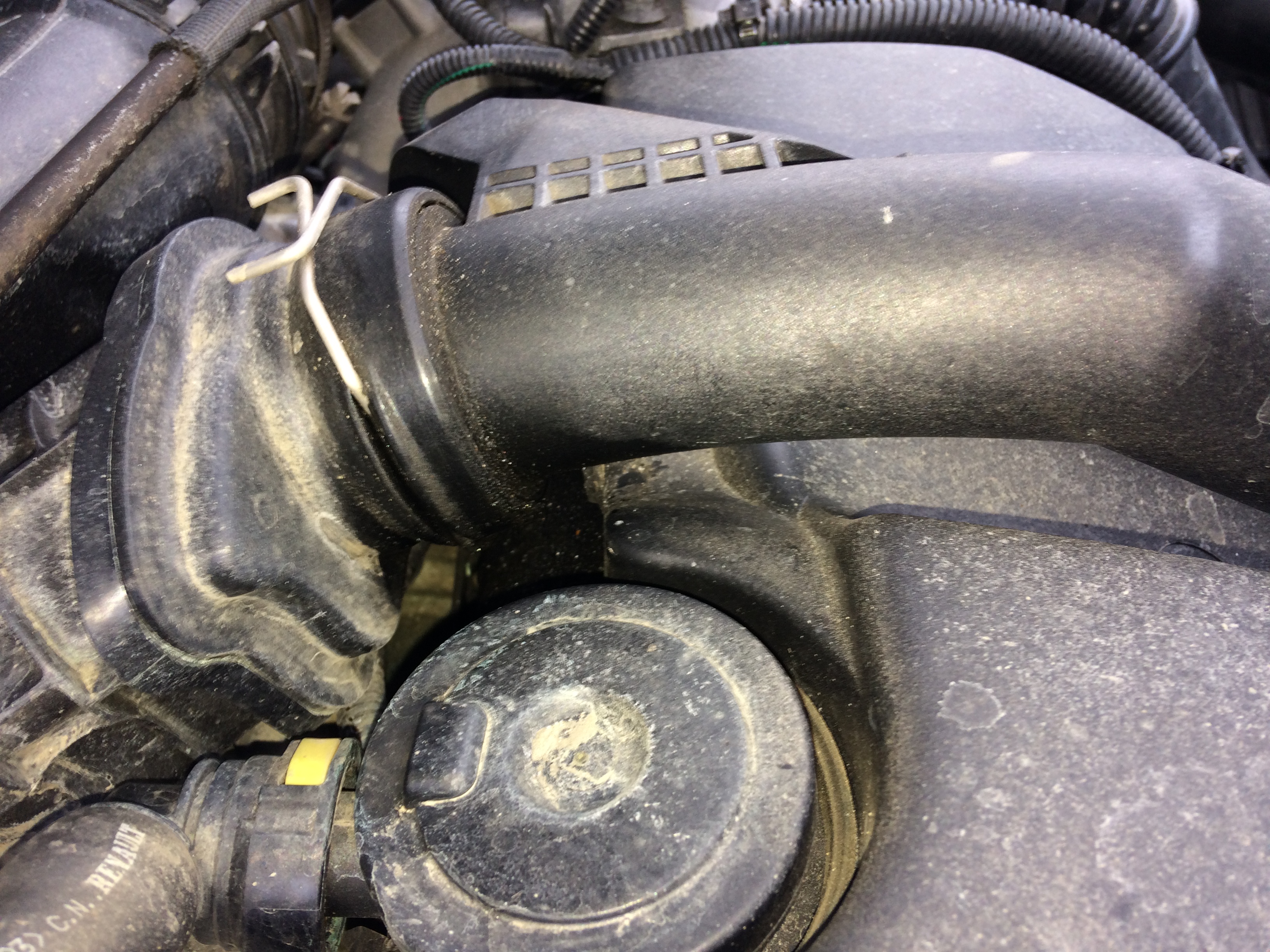

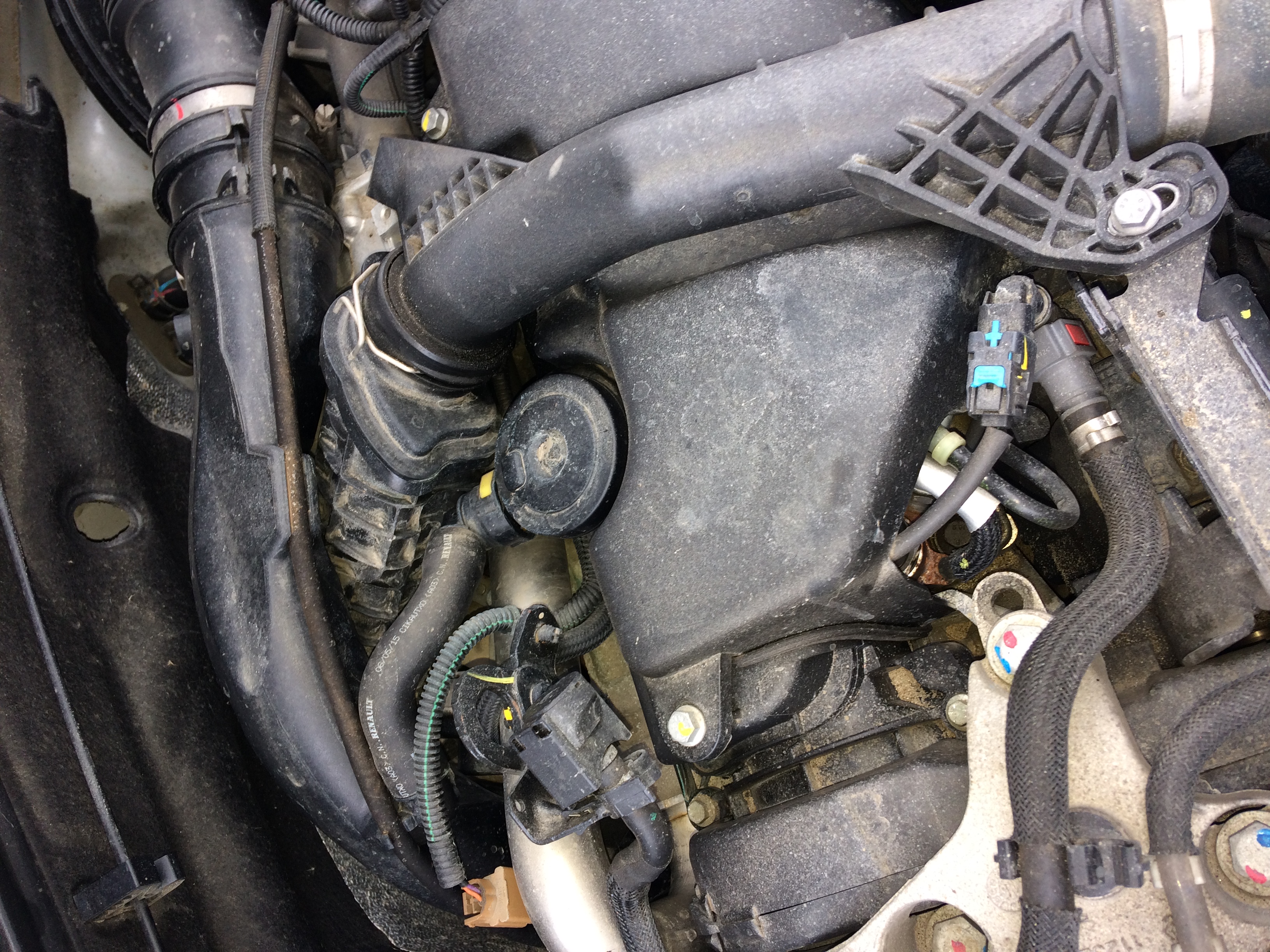

Вот так выглядит это место на моем авто.
Может ТС замутить опрос по поводу этого узла?
