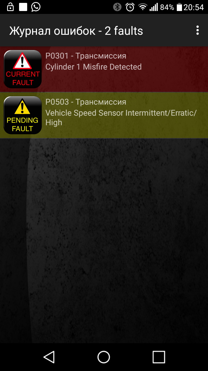

всем доброго времени суток, столкнулся с одной проблемкой, на щитке приборов загорелся индикатор в виде спиральки, я подключил Torque и считал ошибку, их оказалось две, не могу понять что они означают, помогите кто в курсе.

1. Пропуски зажигания в 1-м цилиндре
2. Нестабильный сигнал с датчика скорости.
http://multicar.by/error_obd2_rus.html
Или есть такое приложение в PlayMarket :" Коды ОБД Лайт"
спасибо огромное. Буду смотреть!
