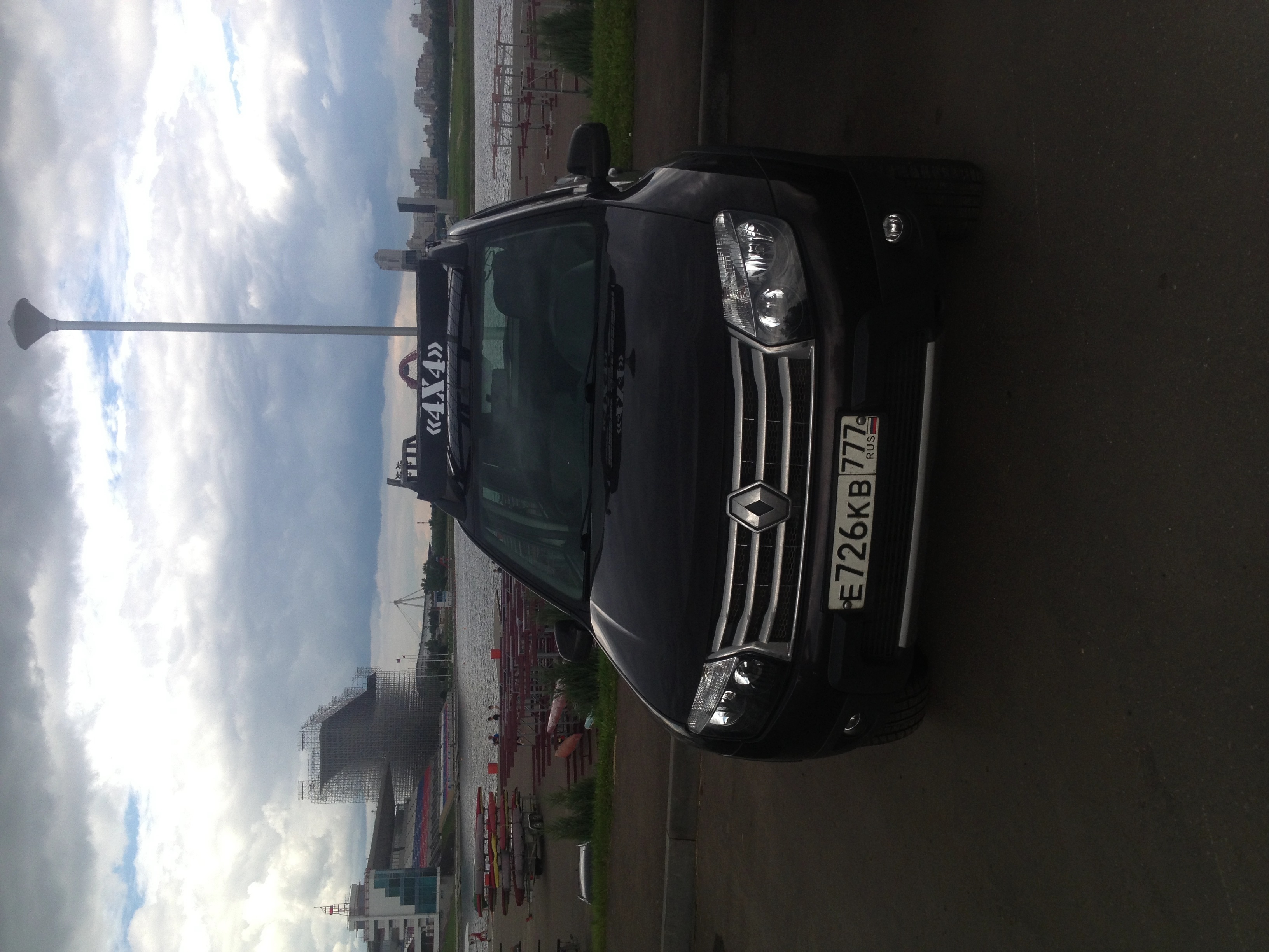

ID:	48906Моя корзина, ждет установки после модернизации обтикателя

Старый 17.06.2015, 23:20   #12
Сообщений: 12,577
Игорь Олегович, вес какой?

Skipper-Влад, про это лучше умолчать но так уж и быть предположу что примерно 10 кг) хочу освоить сварку алюминия, все руки не дойдут, тогда уже можно и что то серьезное сварить

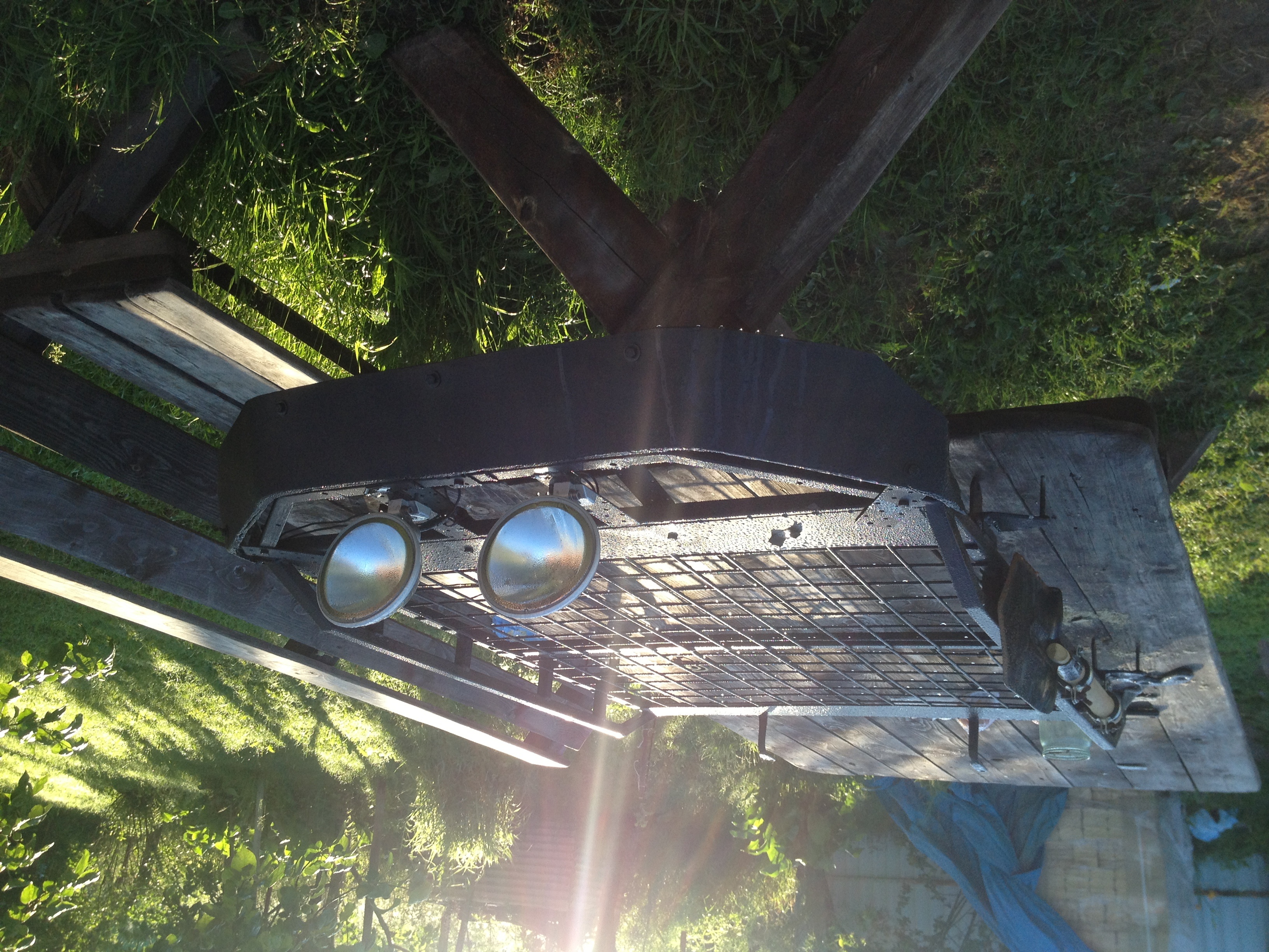

Вот моя корзинка, правда с наклейкой колхозец вышел, буду переделывать.
