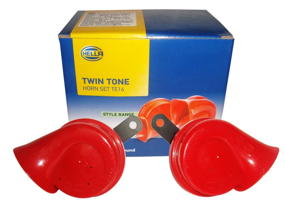

Были куплены и установлены звуковые сигналы, взамен штатных дохлячков.
Пришлось откусить штатную фишку и немного наростить провода, ибо чтоб сигналы по месту крепления стояли нормально и дули в землю. Процедура не долгая. Сигналы установили минут за 30 наверно. Никаких реле дополнительно не ставилось. Дудят они гораздо звонче и ярче , чем родные. Веселей что ли . По дороге домой прогревал их пару раз. Слышно хорошо... НО.. как всегда есть одно но... все равно они тихие.. Нет такого давления звукового на окружающих.. Нет чувства опасности.. Не исходит оно от них. Сигналы громкие , но вежливые , веселые, звонкие.. А мне хочется чтоб был громкий пугающий тревожный сигнал..Чтоб нажал, и оцепенение напало на округу..
Вообщем, есть опять над чем работать, думать, тратить деньги...
Но по большому счету результатом промежуточным доволен, потому что сигнал этот очень похож на сигналы от автомобилей классом выше... Так что цена вопроса 500 руб - отличная цена для таких сигналов.

Получается что щас оркестр под капотом ..
красные ( см. первое фото ) - 2 шт.
И чёрные Большие - 2 шт.
