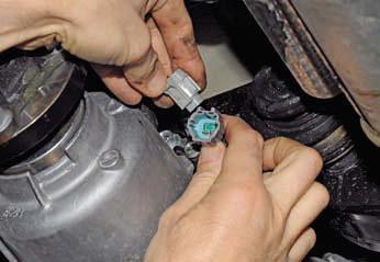

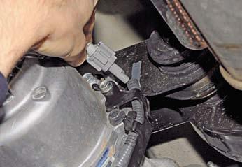

Когда в трансмиссии обнаруживаются неисправности блок управления переходит в режим 2WD (привод на передние колеса), при этом в комбинации приборов загораются сигнализаторы [2WD] и [/\/\/\].
При этом можно продолжить движение с малой скоростью до авторизованной станции технического обслуживания.
Проверку электромагнитной муфты выполняем на смотровой канаве или эстакаде.
Отсоединяем клемму провода от «минусового» вывода аккумуляторной батареи.
Для проверки обмотки электромагнитной муфты…
…снимаем колодки жгутов проводов управления электромагнитной муфтой с пластмассового держателя…v
…и, нажав на фиксатор, разъединяем их.
Для проверки обрыва обмотки электромагнитной муфты…
…подсоединяем щупы тестера (в режиме омметра) к колодке.
Если тестер покажет бесконечность, значит в обмотке электромагнитной муфты есть обрыв и муфту необходимо заменить.
