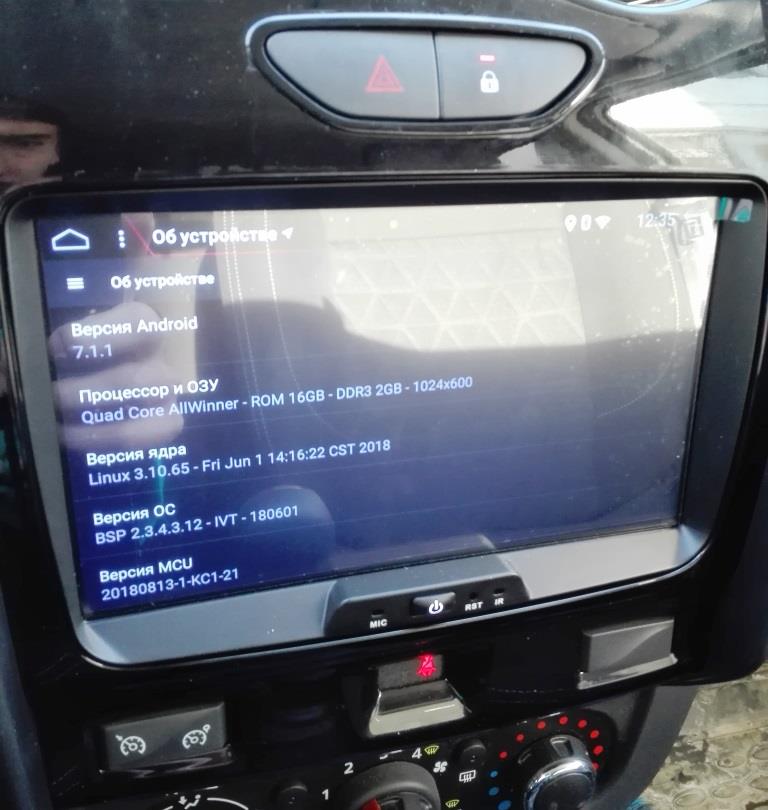

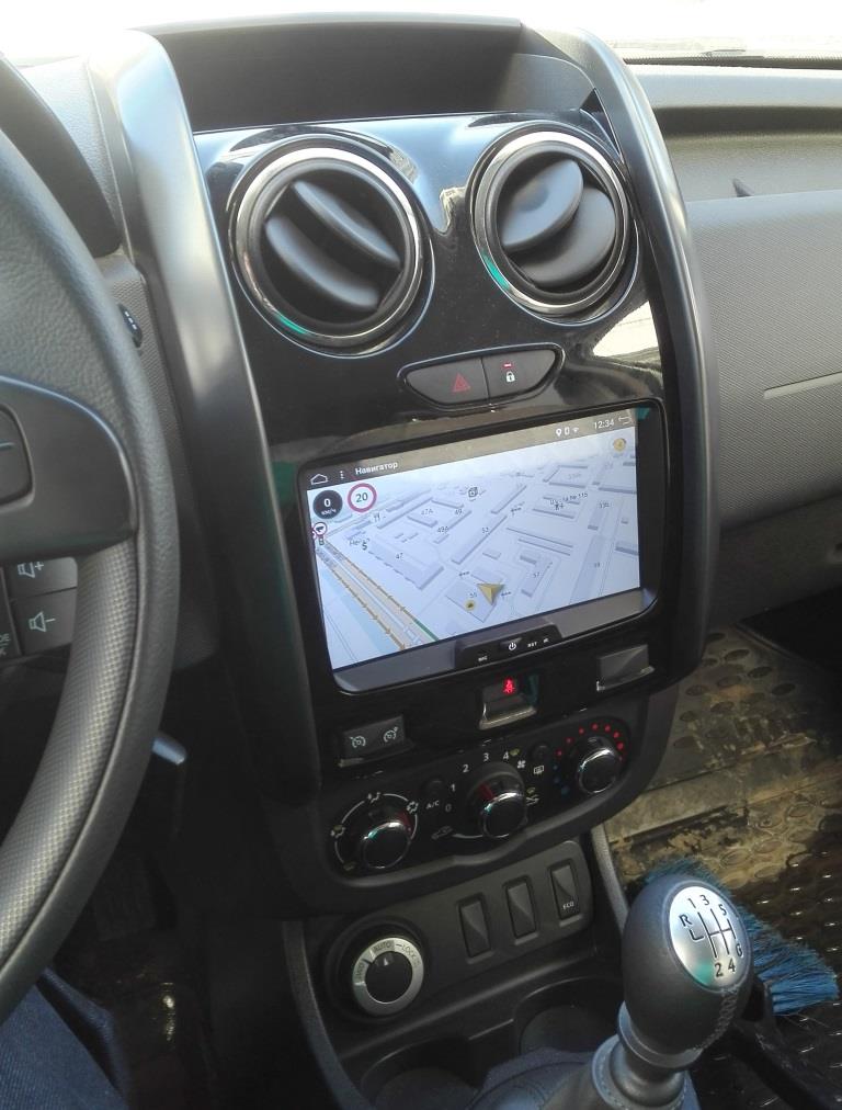

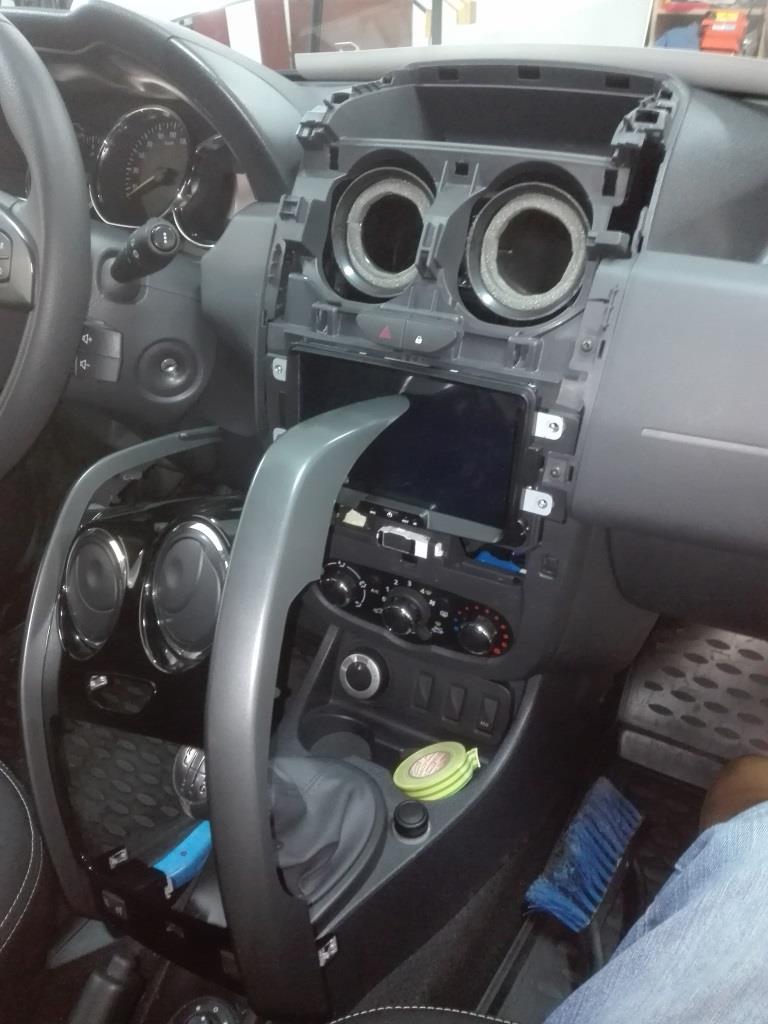

Итак фото.
Из багов пока один замечен, яндекс навигатор говорит очень тихо, хотя радио приглушено в настройках а навигация наоборот на максимум. Но думаю это врят ли вина железа, покумекаю ещё.
Теперь в выходные буду тянуть камеру назад, и возможно подумаю что сделать с подаренной, может её как регистратор попробовать использовать. Заодно надо купить симку, чтобы телефон не разряжать. Прокинуть провод юсб в бардачек (там думаю дырку пропилить) под свисток. А второй юсб выход вывести на торпеду ,пойду искать заглушку по юсб, мож есть штатная (китайская). Ещё закрепить антенну навигатора в торпеде, пока брошена внутрь.

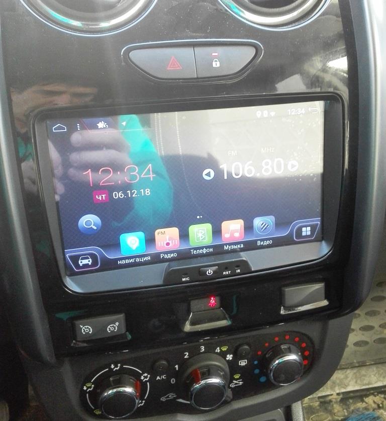

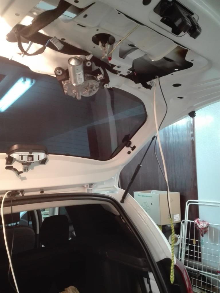

Подключил к голове:
1. Задняя камера - самое трудное это провести проводку от камеры, которая в накладке задней двери, внутри самой двери до гофры и протащить через нее.
Чтобы легко тянуть через гофру .надо чуток смазки - силикон или любая другая.
2. Свисток с симкой, теперь в голове свой интернет - подключил к шнурку ЮСБ ,который вытащил в бардачек через подсветку бардачка - оказывается плафон легко снять если изнутри торпеды рукой залезть, откусил угол плафона и протащил шнур.
3. закрепил провода, закрепил антенну GPS около левого центрального воздуховода изнутри.
Приклеил наконец то дефлекторы окон, курить стало удобнее.
Накладки на пороги тоже прикрепил.
Потратил на возню с камерой почти весь день.
В итоге камера автоматически все равно не включается, при включении заднего хода, надо искать шнур активирующий (точнее он указан) но надо к нему аккуратно подцепится. Камеру надо настраивать - само её расположение на бампере, сейчас слишком задрано вверх. Пока на ручном управлении, кнопочку нажал и включается.
Но все это в мороз не сделать. Хорошо к родителям съездил и в теплом гараже возился.
