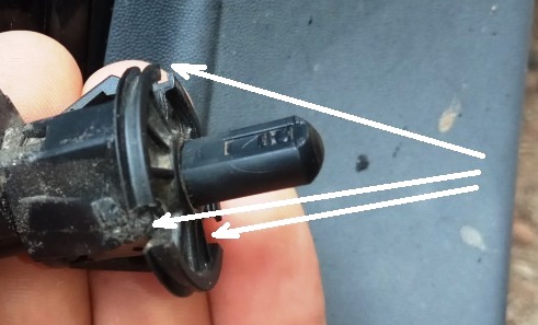

Когда лазил в бокс на крышу сбил резинку с концевика двери (7700427640).
Просто так нормально надеть её не получилось. Нужно было изымать датчик с порога, но у меня не срослось...
Дмитрий сказал нужно нажимать все три фиксатора одновременно и выйдет или один но с трудом.. я фиксаторы нажимал конечно уже, но ни как
Но если кто-то уже это делал, значит нужно пробовать... люди вон кораблики в бутылках собирают а тут датчик))
Вся загвоздка заключается в том, что бы попасть в место БЕз рёбер
Которые могут мешать, вытаскивать, если отжимать фиксаторы рядом с ними. Вот они с другой стороны.
Отжал один вставив гвоздь.
Затем второй.. пытался.. тянул.. И датчик на половину вышел.
Далее третий фиксатор поддевал из нутри.. И он всё-таки вышел родимый)) и да-же не сломался ни один из фиксаторов)) хотя всё было на грани..

Эти пазы для чего ?

Эти пазы для чего ?
Как раз через эти пазы я вставлял минимум две мелкие плоские отвёртки чтобы отжать лепестки и вынуть концевик.
