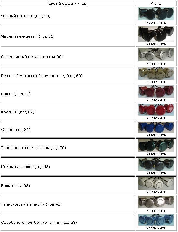

Датчики поставил синие (есть 12 расцветок, в живую синие понравились больше).

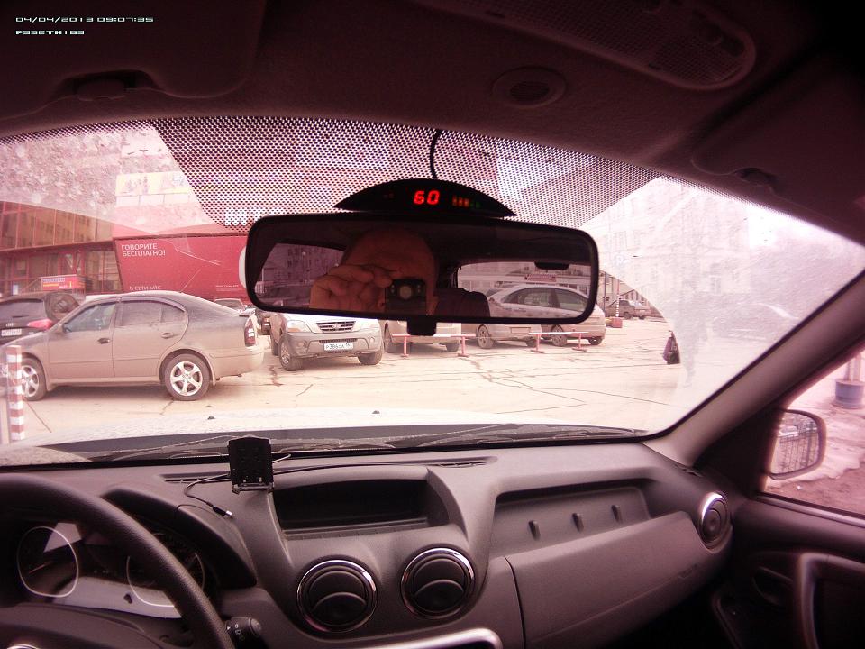

Экранчик вывел на салонное зеркало по потолку (по правой стороне).

,Экранчик вывел на салонное зеркало .
а можно фотку как смотриться ?

Фотку с экранчиком постараюсь завтра сделать. Датчики разметил сначала крайние (как можно ближе к краю как мне показалось), затем расстояние между крайними датчиками разделил на 3...

Вот, щелкнул регистратором свой экранчик от сПАРК-4-F.
Лучше, конечно, если бы острых углов не было, т.к. плотного прилегания нет, но это уже придирки, про которые забываешь на следующий день.
Кстати, у того парктроника, который пришел на смену моему, экранчик без острых углов:

Поставил так же-все отлично.

Друзья, а как вы протягивали провод под обшивкой крыши?
Старый 04.04.2013, 14:03   #16
HID
Регистрация: 20.12.2012
Адрес: Сургут
Сообщений: 379
HID HID
дык "под обшивкой" - не означает посередине крыши. По краю рядом с дверью - достаточно отогнуть уплотнитель и откроется край обшивки, завести тонкий провод под который труда не составит.
