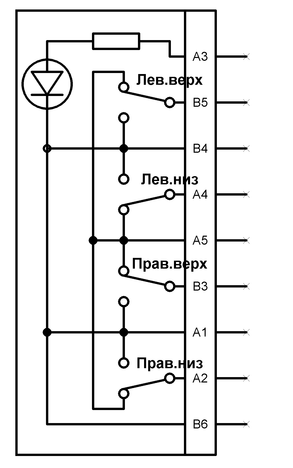

Question Распиновка кнопки заднего ЭСП на Duster Luxe Privilege
Уважаемые владельцы Luxe Privilege, кто может и у кого есть возможность, посмотрите пожалуйста распиновку кнопки заднего ЭСП, на какой контакт какого цвета приходит провод. На всех схемах показано цифровое обозначение, на моей кнопке буквенно-цифровое.
Можно и фото Вашей кнопки где видно какие провода куда подходят.

Сообщение от СЛАВА 16 Посмотреть сообщение
Уважаемые владельцы Luxe Privilege, кто может и у кого есть возможность, посмотрите пожалуйста распиновку кнопки заднего ЭСП, на какой контакт какого цвета приходит провод. На всех схемах показано цифровое обозначение, на моей кнопке буквенно-цифровое. Можно и фото Вашей кнопки где видно какие провода куда подходят.
Такая картинка подойдет? Кнопки передние и задние одинаковые.

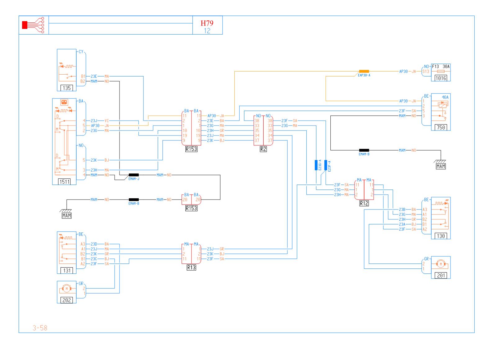

Вот правильная схема задних стеклоподъемников.

Спасибо, буду пробовать

Сообщение от сова Посмотреть сообщение
У нас нет 750-ой позиции.
Ну да, у нас без реле, напрямую. Я в общем-то хотел сказать, что кнопки правильно показаны.
