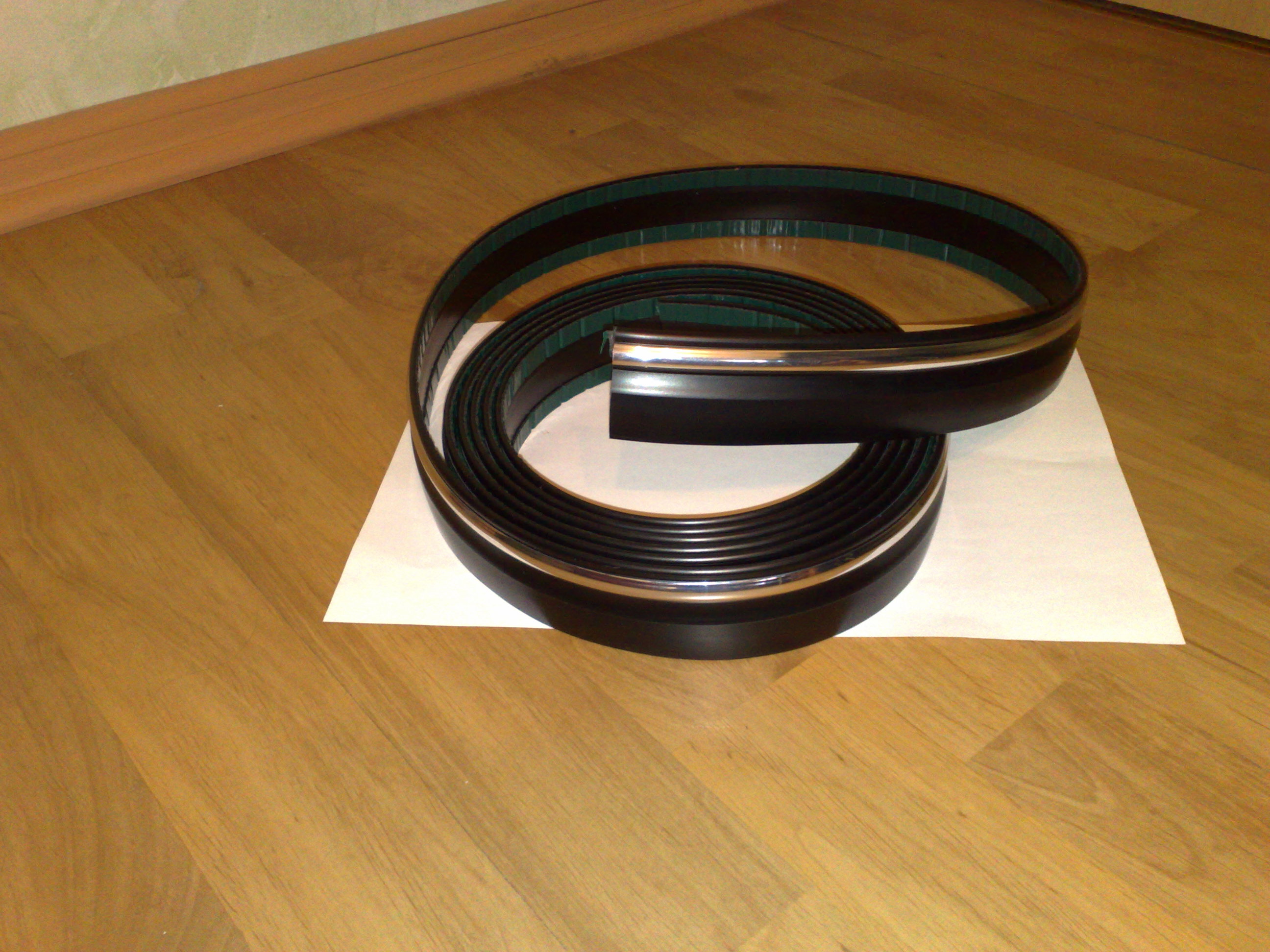

По умолчанию Молдинги на двери.

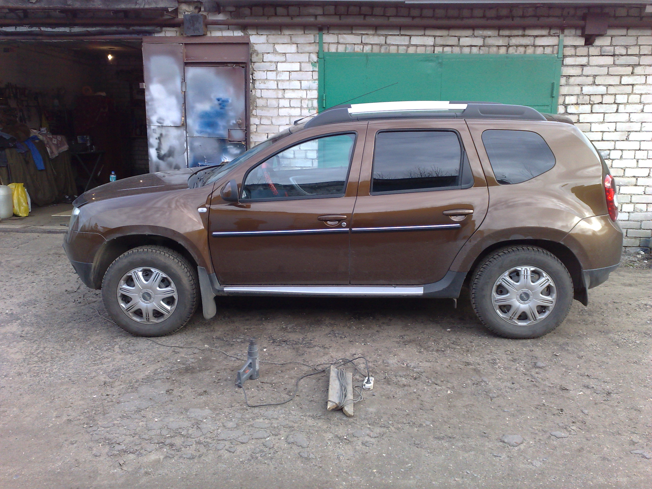

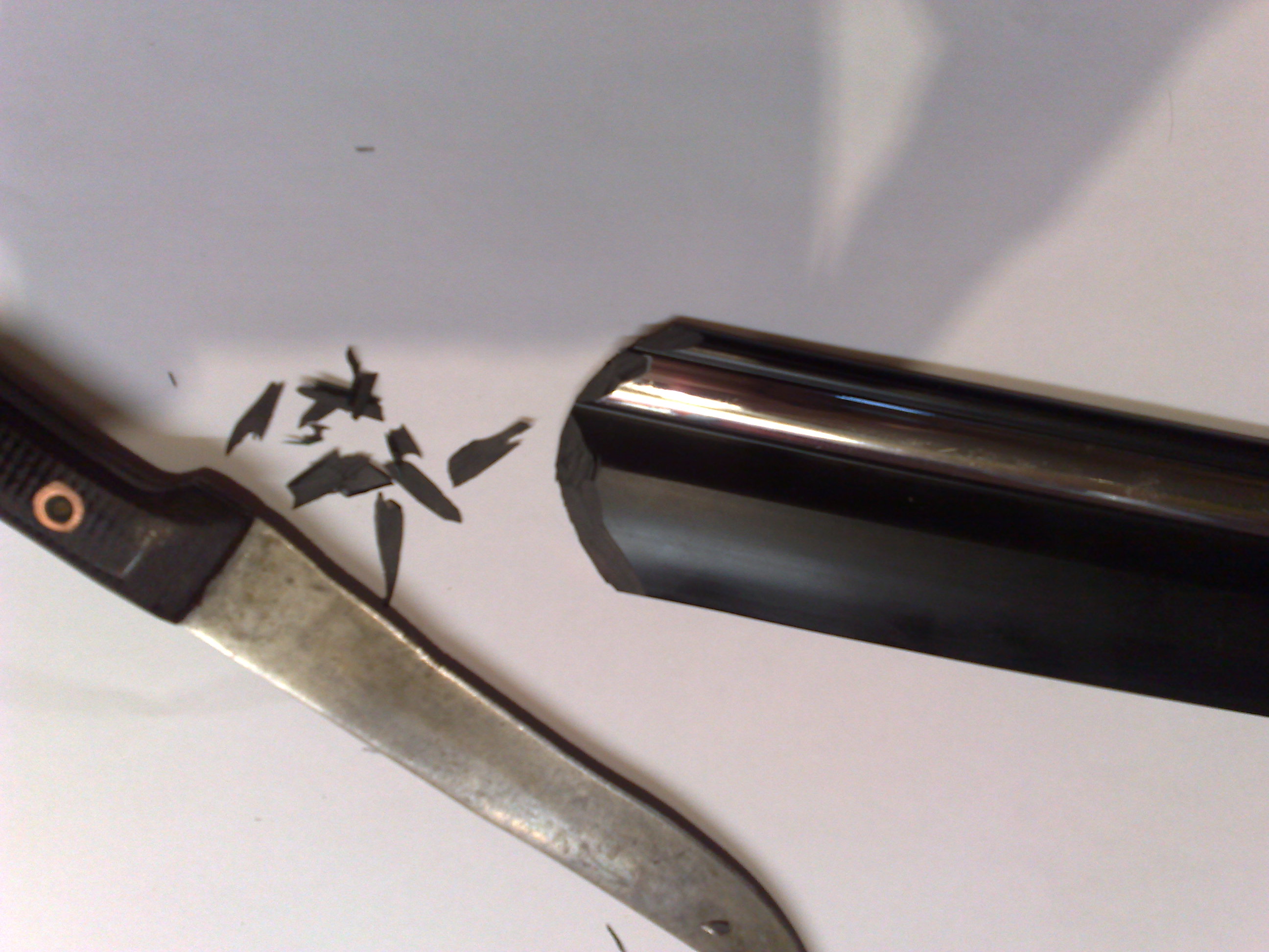

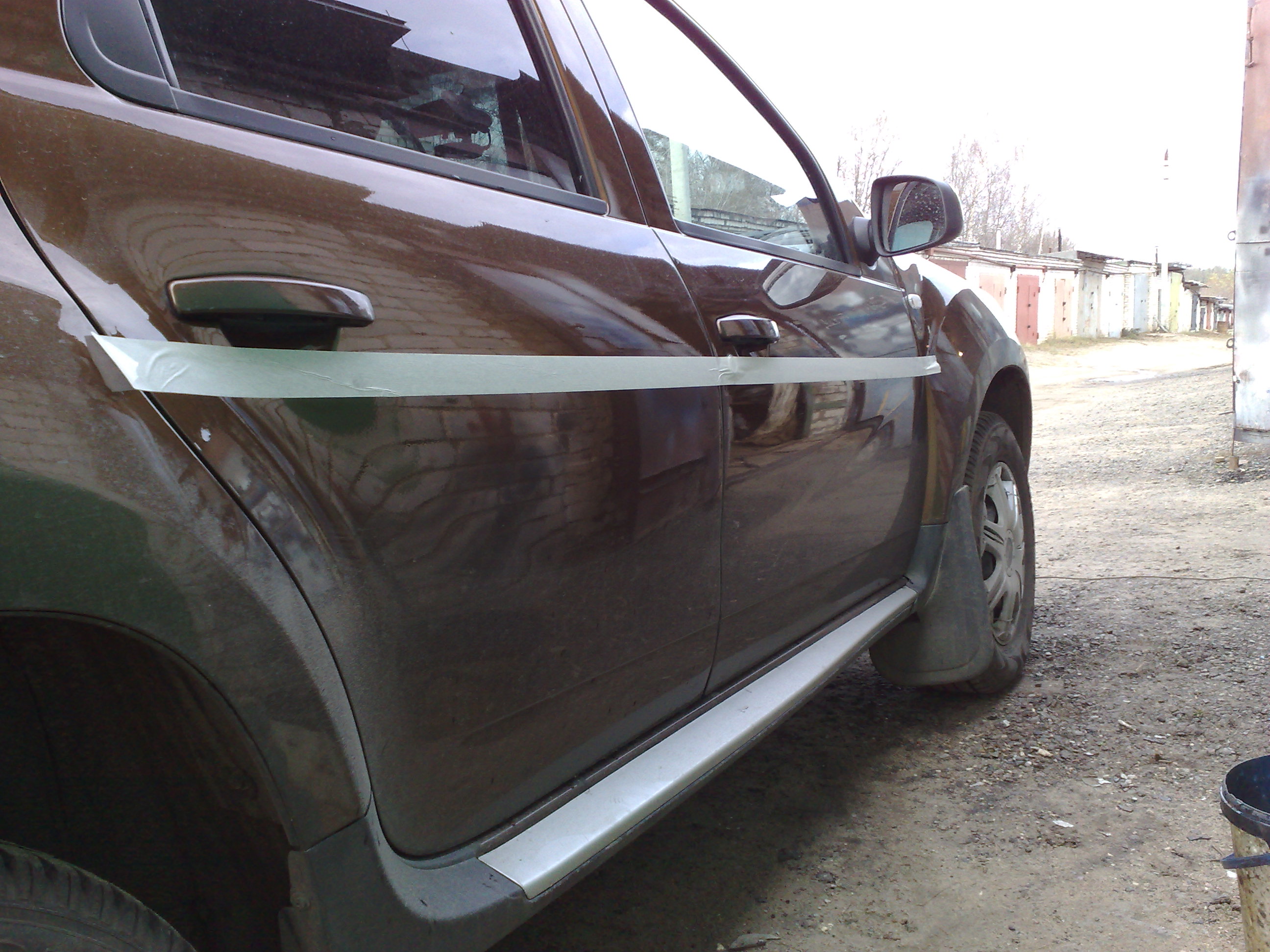

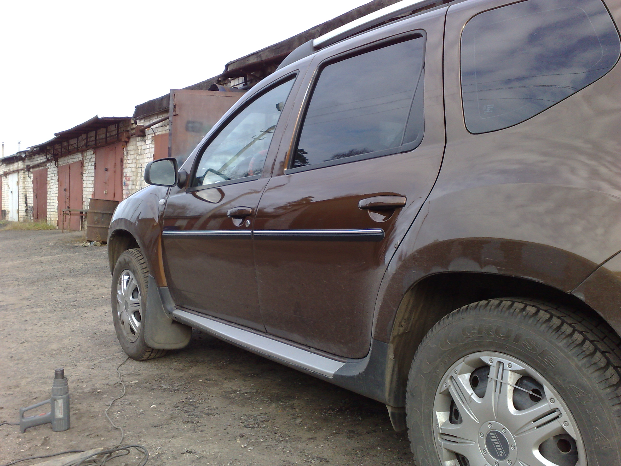

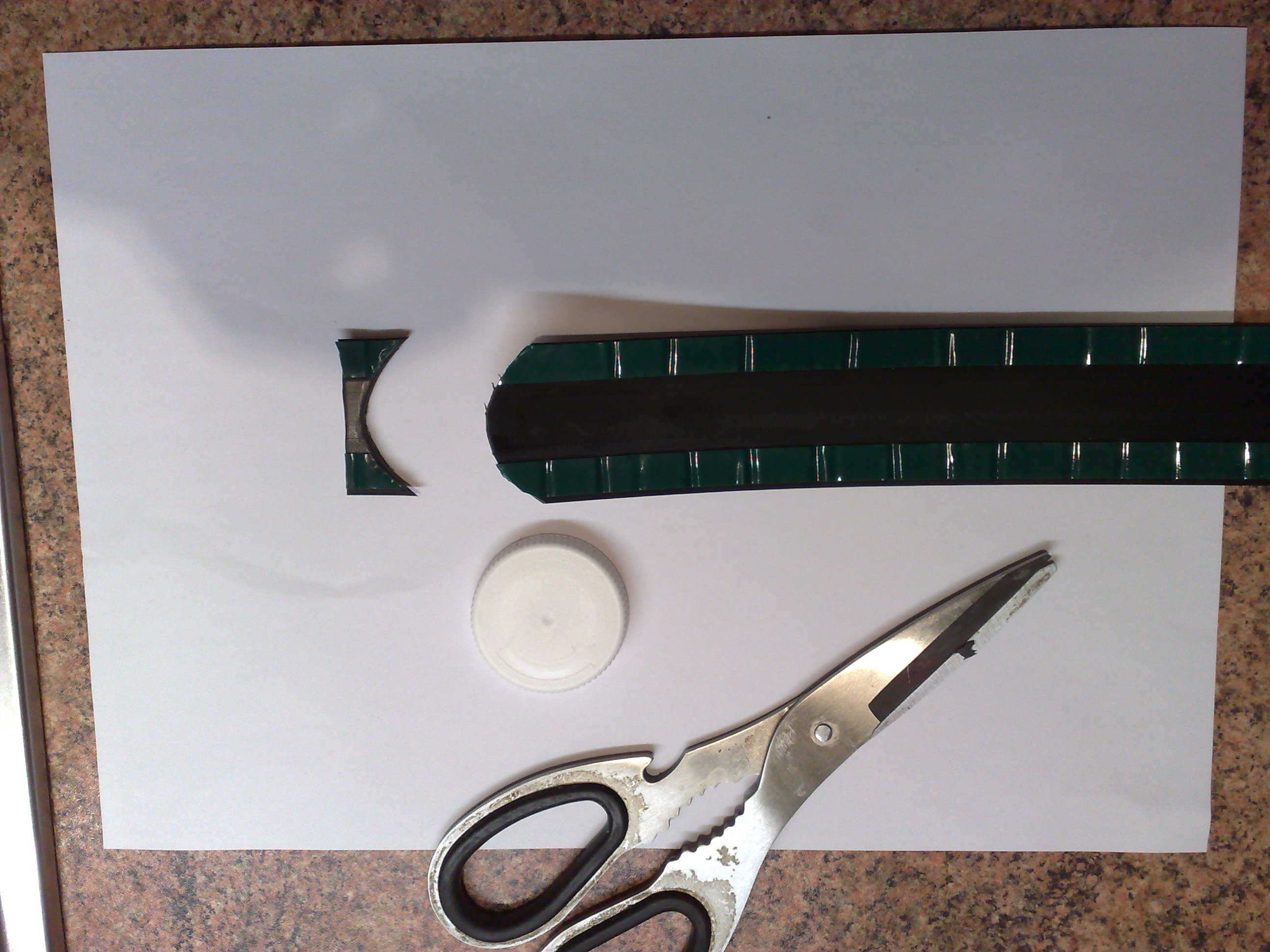

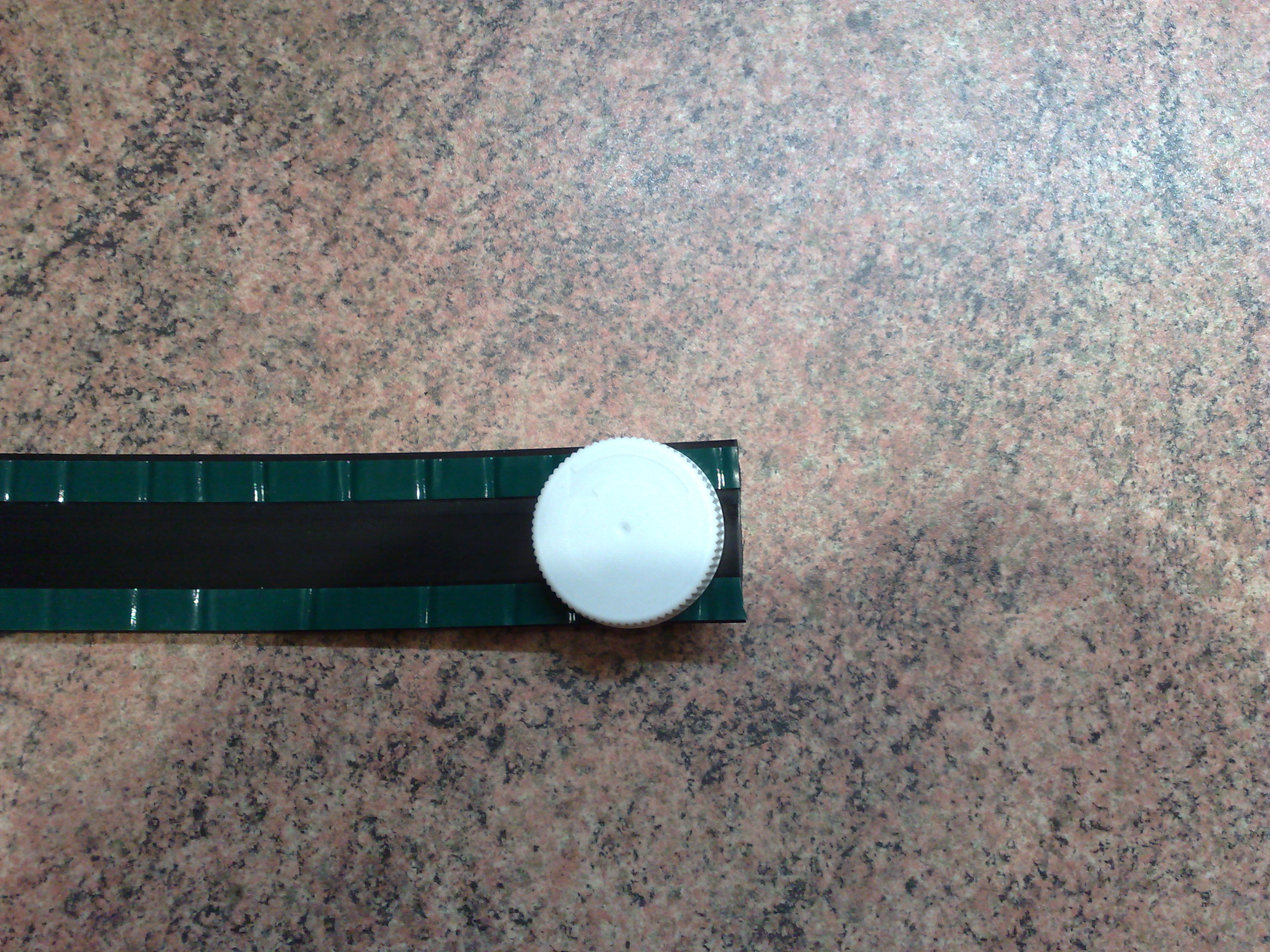

На стоянке царапнули дверью, мою дверь. Решил установить молдинги.Есть в продаже готовые, но дорого.Купил на метраж.

[/COLOR]А я купил от Приоры отрезал лишку покрасил в цвет и жду тепла что бы приклеить.Сейчас в Питере около 8-9.А надо 20-25 чтобы скотч встал. Правильной дорогой идете

Зачем малярный скотч предварительно наклеивался?
А если приклеить, а потом не понравится, оно нормально отклеится через месяц? Ничего на краске от скотча не останется?

Малярный скотч приклеен , чтобы ровно приклеить молдинг, который гнется во все стороны.Если приклеивать на жаре, он очень будет мягкий.Скотч на нем обыкновенный, если заменить на ЗМ ,то тяжело будет отклеить.
