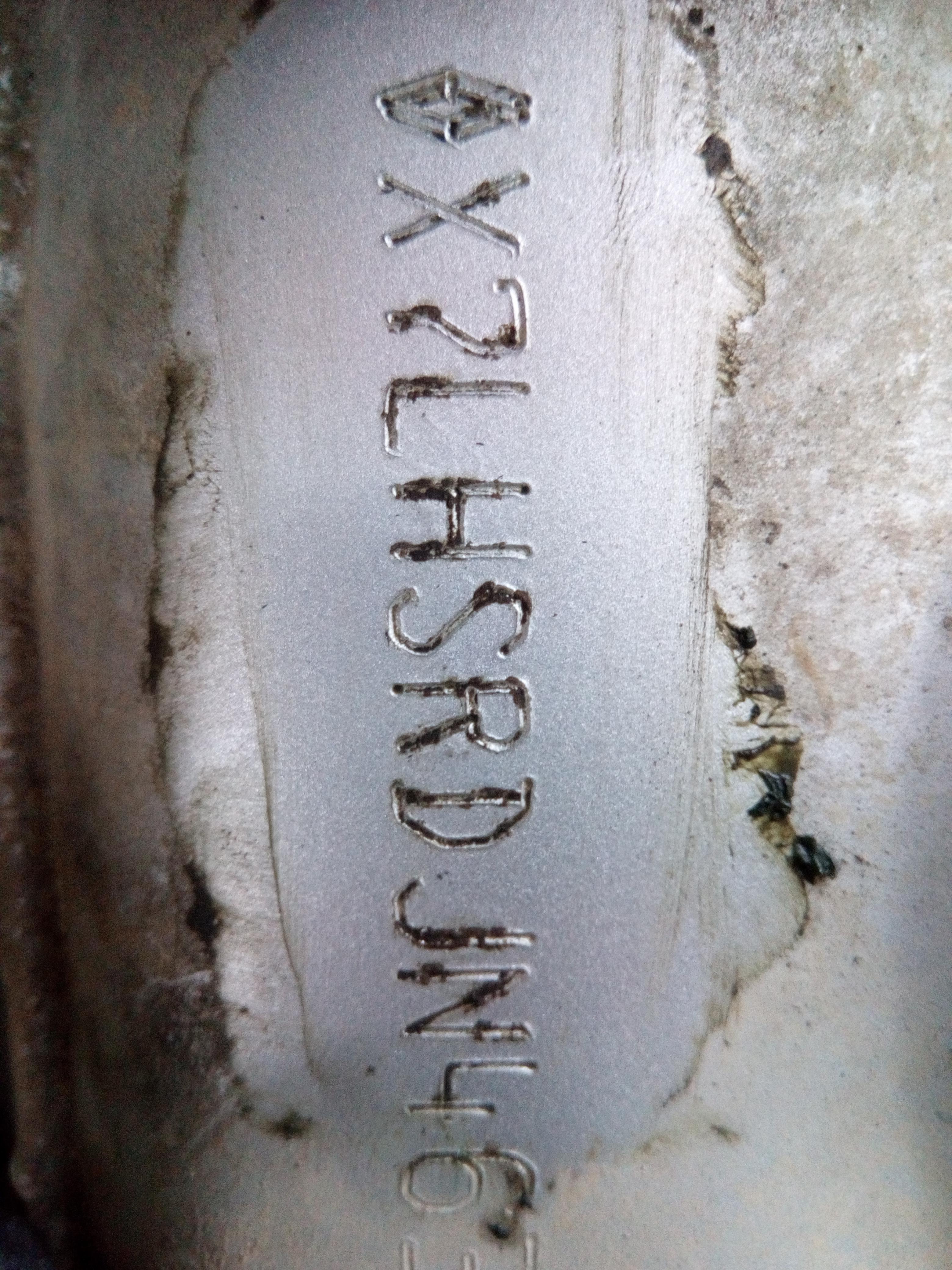

Добрый день!
Подскажите, пожалуйста, а вернее "покажите" как у Вас выглядит(выбит на кузове) ВИН-код (достаточно и части) на Вашем авто. Покупаю Дастер - но сам ВИН мне не понравился - см. фото. Как-то кустарно сделан - особенно буква "R" очень похожа на букву "Р" к которой "прибили" палочку... Но может действительно на всех Дастерах идет такой чекан ВИНа - можно только сравнить.
Поэтому просьба - кто сможет скинуть мне на почту в личку, или на OLEGKUSHCH@inbox.ru или сюда в форум - сможет выложить фото части своего ВИНа, выбитого на кузове - особо интересуют буквы: R;P;X;A.
И еще вопрос - вроде на Логанах еще в разных местах чеканили номер ВИНа на кузове (в багажнике, еще где-то - бессистемно) - на Дастере такого нет? Может кто-то знает где еще может быть отчеканен ВИН - в каком месте?
Спасибо, с уважением, Олег.
P.S. В моем случае и на наклейке не буква "R", а какая-то "Р" с закорючкой...

Я бы на вашем месте отказался от такой покупки.

Как вариант подключить Клип , он считает VIN из ЭБУ.

Мне кажется, что нормально выбит вин. В чем проблема то?
---------- Сообщение добавлено в 21:13 ---------- Предыдущее сообщение размещено в 21:12 ----------
То что наклейка отрывается? Так у Маслова вообще огрызок остался. Ему теперь тоже свою машину не продать?))))))
