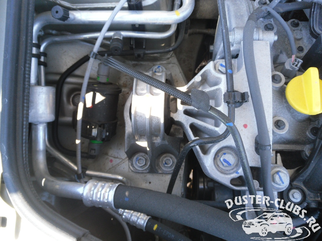

Сообщение от лелик Посмотреть сообщение
как бут то железка в бампере
Посмотри, не касается ли трубка кондиционера о внутреннюю часть правого крыла.
Как вариант. Может бить маленький бачонок на этой трубке о крыло.
Если так. То подложи резинку между крылом и бочонком.
Второй вариант. Может бить бачок омывателя.
Третий вариант. Проверь затяжку защиты поддона. Не попал ли посторонний предмет между защитой и картером. Проверь затяжку колеса.
