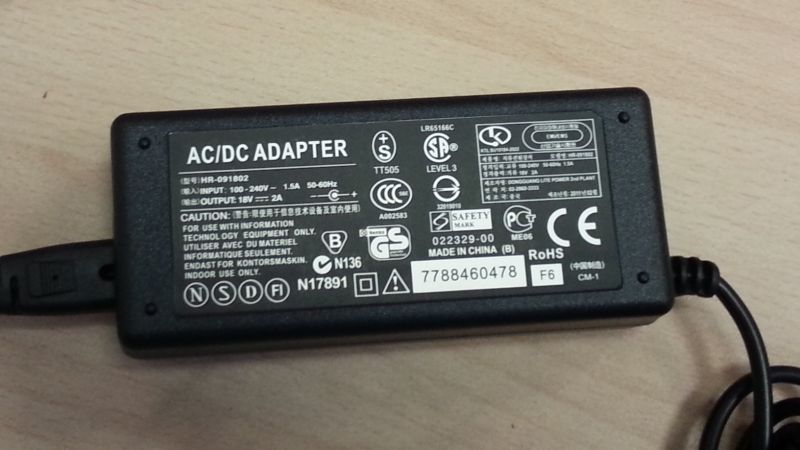

Приехал из Китая такой девайс.
Это зарядное устройство со встроенными АКБ (11200mAh), с фонариком и солнечными батареями.)))
Переключатель напряжения с двойной блокировкой. Его не переключишь если подключен потребитель и есть защита от случайного нажатия.
Зарядное устройство для зарядного устройства т.е. заряжается не только от света, но и от сети переменного тока.
Комплект всевозможных переходников.
Корпус типа противоударный, мягкий
Ходовые испытания.
АКБ ноута и его шнур питания лежат на клаве, а ноут работает от этого девайса. В таком режиме, ноут простоял 1 час, дальше ждать полной разрядки батареи девайса, у меня не хватило терпения. То есть в рабочем режиме, ноутбук проработает, как минимум 30 минут, а телефон больше недели.
Инструкция на Китайском прилагается.
Перевод с китайского на ...
Особенности:
Гибкость: Портативный
Применение: ноутбук зарядное устройство
Аксессуары: зарядное устройство
Солнечное зарядное устройство ноутбука: портативный ноутбук солнечное зарядное устройство
Описание
100% новый и высокое качество
Подходит для использования дома, путешествия, на кемпинг в природе, и т.д.
Стильные, солнечные панели высокого качества защищена слоем из стекловолокна, легкие и высокой емкости 11200mAh экологическому, экологически и экономически.
Солнечное зарядное устройство для всех мультимедийных и электронного оборудования, таких как ноутбук, видеокамеру, MP3/MP4, КПК, мобильных телефонов, GPS, цифровые камеры, игровые консоли, DVD-плеер и т.д.
Защита от короткого замыкания, перегрузки и перегрева
Приходите с сумкой, удобной переноски, лучше всего для деловой поездки, не ходите без него.
Технические условия
Емкость 11200mAh/14.8V
Солнечные панели 18V/2.0W
Порт DC Потребляемая мощность 18V (блок питания в комплекте)
Выходное напряжение (регулируемое) 4.2V, 8.4V, 12.6V, 16.8V, 19V.
Выходные валюты 4.2V/500mA; 8.4V/800mA, 12.6V/1000mA, 16.8V/1000mA, 19V/2000mA
Время зарядки 3 часа (зарядка через адаптер питания)
Рабочая температура -10C - 50C
Управляющие клавиши On / Off / Выбор напряжение / Состояние батареи
Защита от перегрузки цепи / Соглашение / короткого замыкания / перегрева
Индикатор состояния аккумулятора / выходного напряжения / Индикатор зарядки
Auto Scan Проверка / Дважды щелкните индикатор напряжения / разблокировки
Со светодиодной подсветкой для освещения в темное время суток
Совместимость с ниже моделей ноутбуков
Asus, Eee PC, HP, Lenovo, Samsung, Fujitsu, Sony, Toshiba, Sony, Dell, Acer, IBM, NEC и т.д.
Совместимость с ниже клеточных моделях телефонов
Sony Ericsson, Nokia, HTC, Motorola, Samsung, LG, Palm, Blackberry, iPhone, Siemens и др.
Совместимость с ниже камеры / видеокамеры модели
Canon, Nikon, Sony, Samsung, Casio, Olympus, Kodak, Minolta, JVC и т.д.
В длительном походе вещь не заменимая, а пока поселю его в деревне, пусть там живет, может пригодиться.
ps Надо было брать с сумкой...
Продолжил тестировать девайс.
Зарядил от сети и подключил снова к ноутбуку, но уже дома. Ноут с включенным wifi проработал 1 час 32 минуты и вырубился. Поставил на окно под углом 45 градусов к стеклу. Совершенно очевидно, что скорость заряда будет напрямую зависеть от интенсивности света, попадающего на солнечные батареи, а у меня восточная сторона, плюс высотки перед окном.
Прошли сутки. Индикатор заряда без подключенной нагрузки показывает 50% заряда. При подключении ноута индикаторы гаснут и ноутбук выключается через 7 минут.
Выводы.
Чем больше ёмкость аккумулятора, тем дольше будет он заражаться от солнечной батареи. (Вспоминаем "крылья" солнечных батарей на на космических кораблях).
Девайс должен лежать на "солнце" весь день.
Для полной зарядки потребуется около недели.
Перед походом заряжаем от сети и в походе держим на свету.
В качестве основного источника питания не используем.
