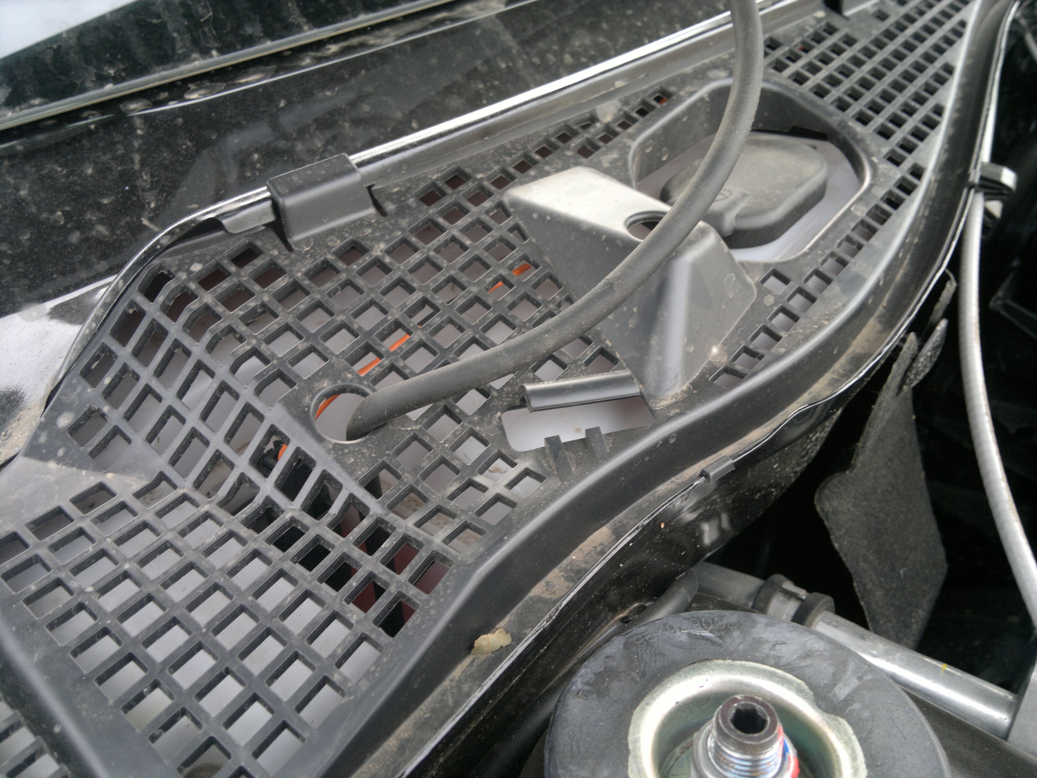

Для уменьшения попадания мусора (листьев почек и прочего) решил установить сетку на решетку (в свое время аналогичную процедуру выполнил и на Логане)...
Итак, начнем:
1. Снимаем уплотнитель - первые 2 фото
2. Снимаем торцевые резинки - для удобства демонтажа пистонов - фото 3
3. Аккуратно поддеваем шляпку пистона и приподнимаем его и вытаскиваем(пластик тонки, поэтому следует соблюдать осторожность и аккуратность) - 4, 5 фото
