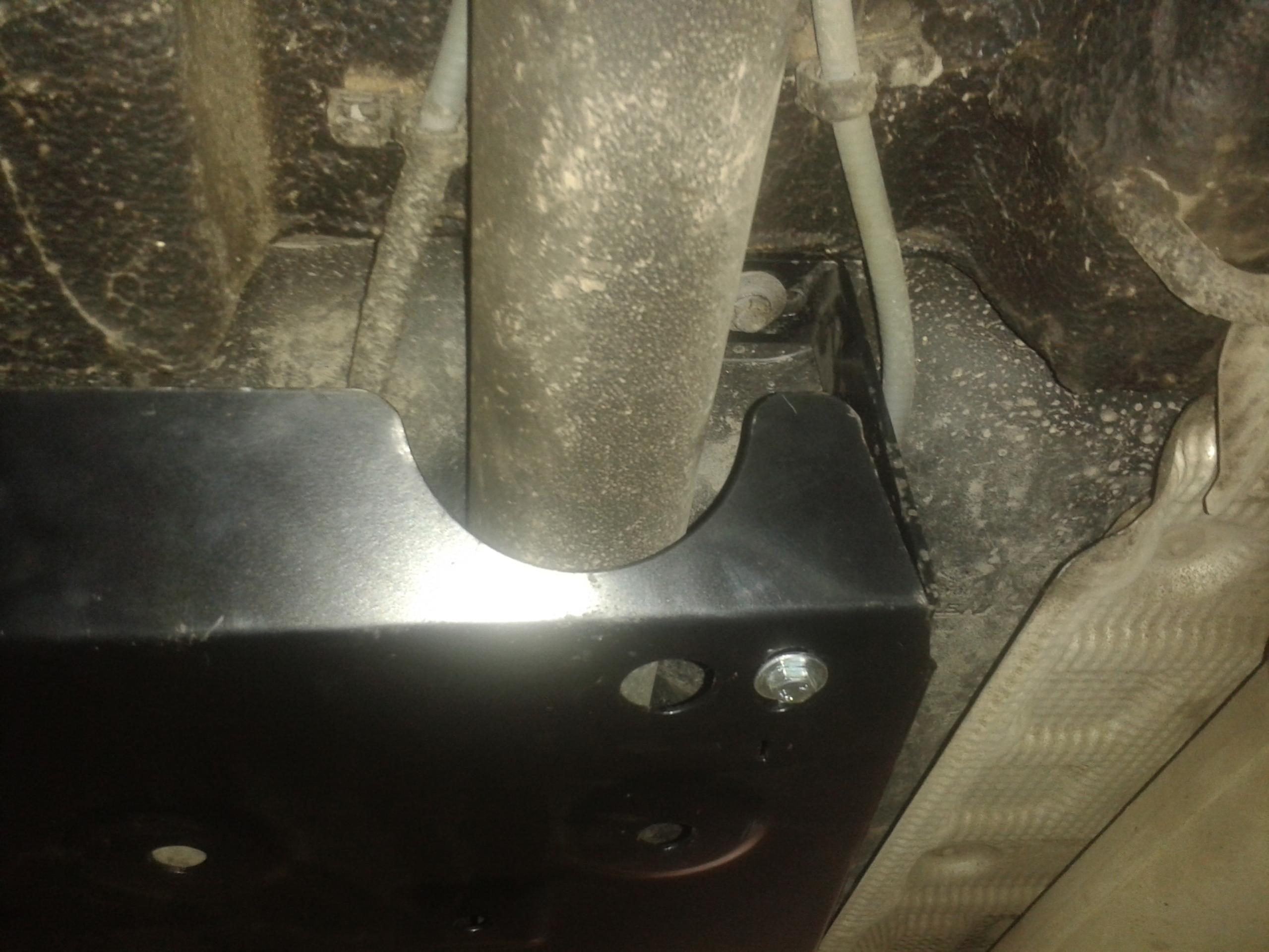

Это, да, Игорь, но разная высота кронштейнов защиты редуктора практически не влияет на расположение выреза защиты б/бака относительно кардана
Пришлось двигать кронштейны, благо есть пазы (на фото видно), в итоге поставили более-менее ровно...
А вот правый провод меня смущает - касается кронштейна. Пробовал проложить "внутри" - так же касается. Надо будет его "одеть" в шланг, что бы не терся...
