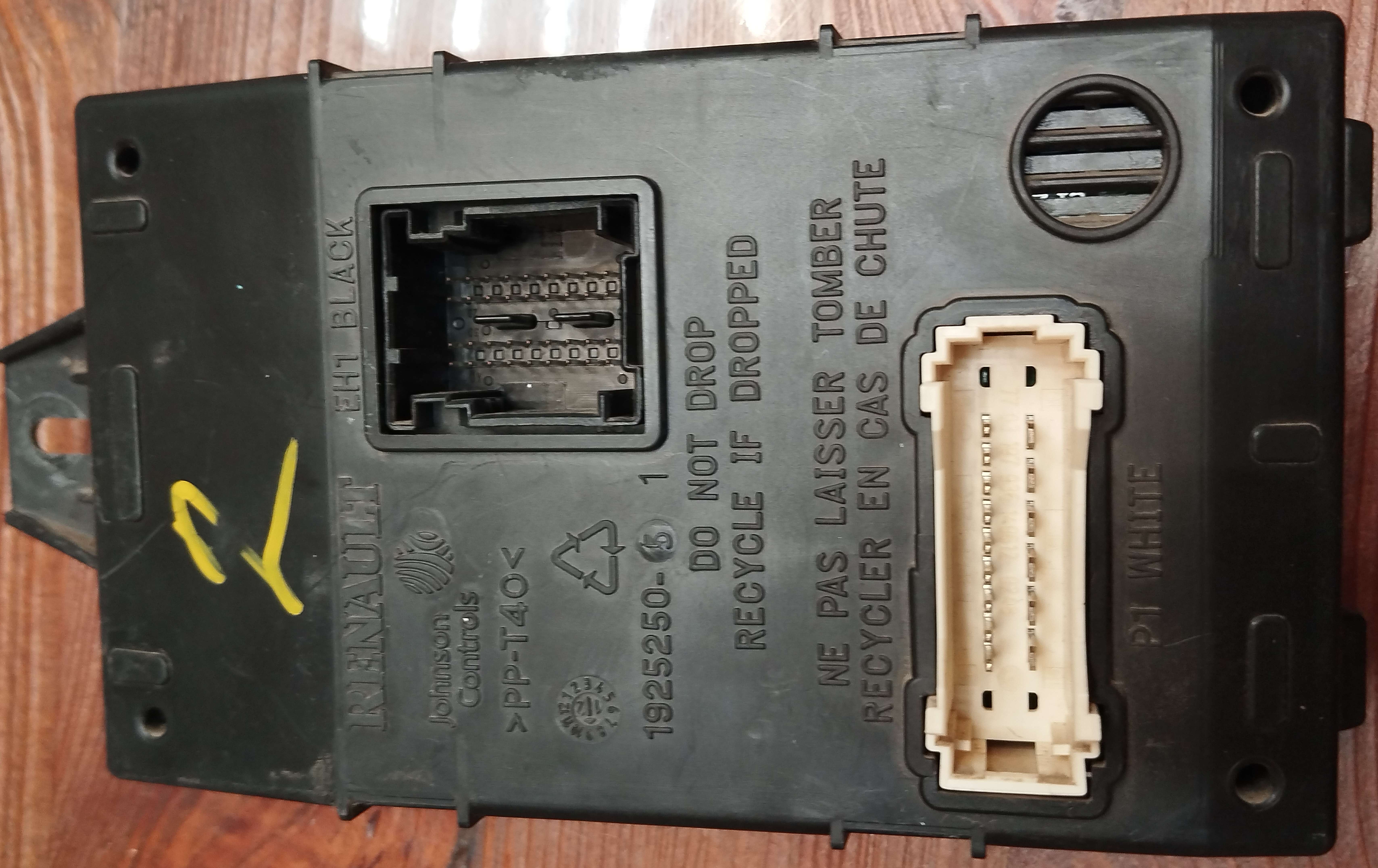

По умолчанию Блок комфорта (ЦЭКБС, UCH или BCM X90 V7 8201279201 от Johnson Control) Duster I
Вышел из строя блок комфорта: процессор стал получать данные, что в бортовой сети напряжение более 17,5В и как следствие блок ушёл в защиту попутно отключив аварийку, поворотники, свет в салоне и дворники на второй скорости.
Напряжение проверенное мультиметром составляло 14,2В, т.е. проблема в АЦП блока BCM.
Подозреваю обрыв подтягивающего резистора на массу на измерительном входе АЦП или выход из строя самой АЦП.
Вопрос, ремонтировал ли кто-нибудь эту неисправность?
Неисправность массовая, интернет завален примерами.
Решается покупкой блока с разбора (или нового) и прошивкой ISK/Pin и ключей для центрального блока, но хочется отремонтировать старый.
Где находится измерительная цепь на плате?
