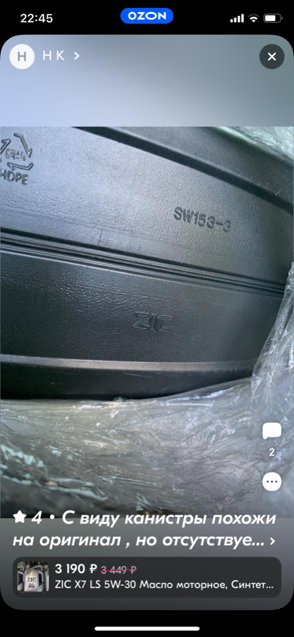

Данное масло купил на Озоне ,отзывы были не плохие, канистры со всеми обозначениями, единственное не было

На озоне конечно оставил отзыв,но продавца данного там уже нет))
Я ни кого, ни к чему не призываю, но будьте бдительны, хотя в этой жизни у каждого свои грабли!
