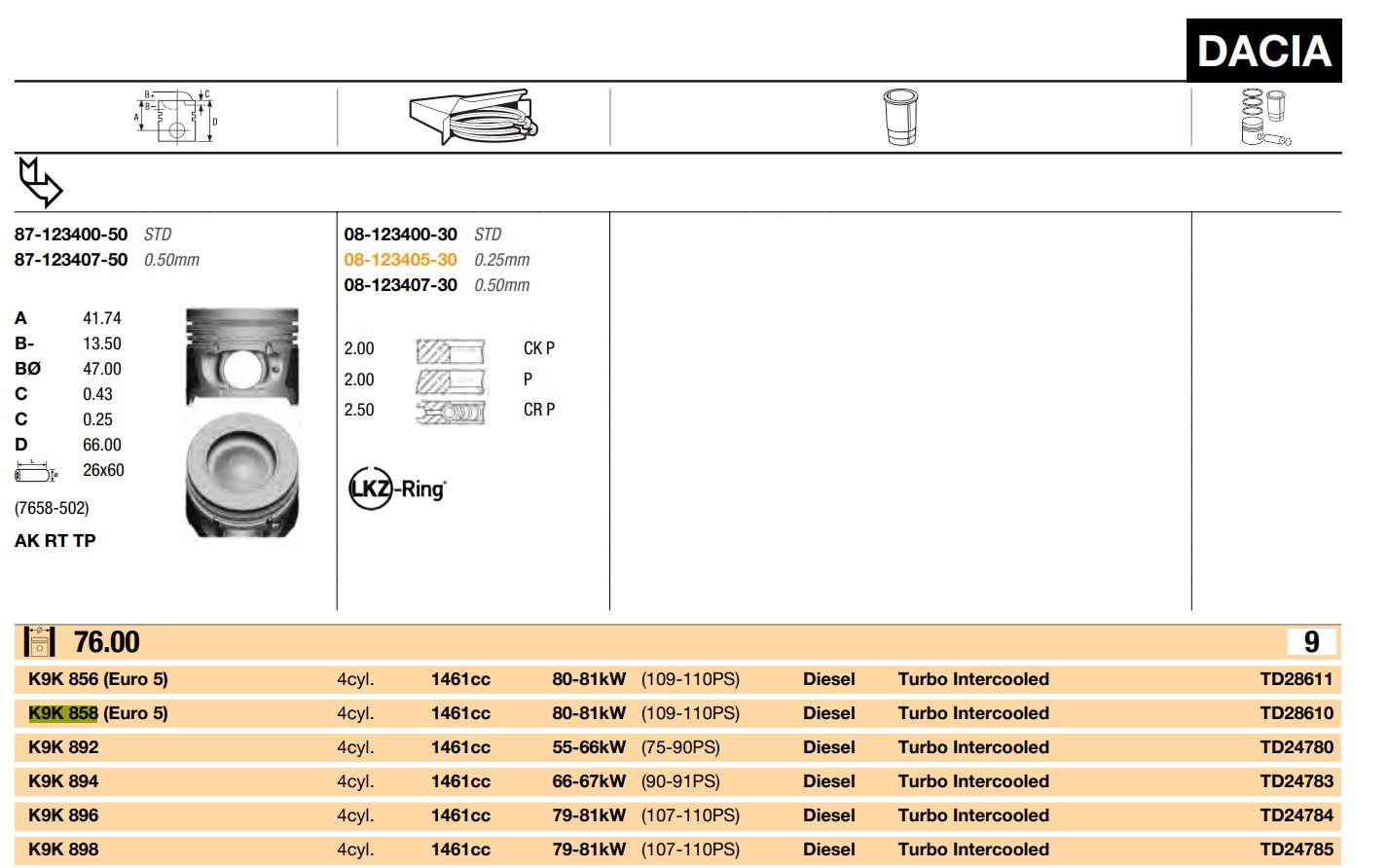

Доброго времени суток. Подскажите, какую ремонтную поршневую покупать на рестайлинг 2016 год К9К 858? Пробег 150 тысяч, масложор, повышенные картерные газы.
Каталог Nural (Турция) выдает для 858 поршни под номером 87-123407-50. Этих поршней нет в продаже
А для дорестайла 884, как у автора данной темы, поршни 87-123407-40. В продаже навалом.
Но, дело в том, что на поршнях на 858 моторе существуют специальные прорези, скорее всего для масляного охлаждения, чтобы не было локальных перегревов, т.к. мотор форсирован сильнее чем 884.
Мастер сказал, что если поставить поршни для 884 на 858, то долго он не проходит. Говорит не смысла даже разбирать старый мотор, ищи говорит сразу контрактник.
Кто разбирал 858 мотор, какие поршни там стоят на самом деле?
