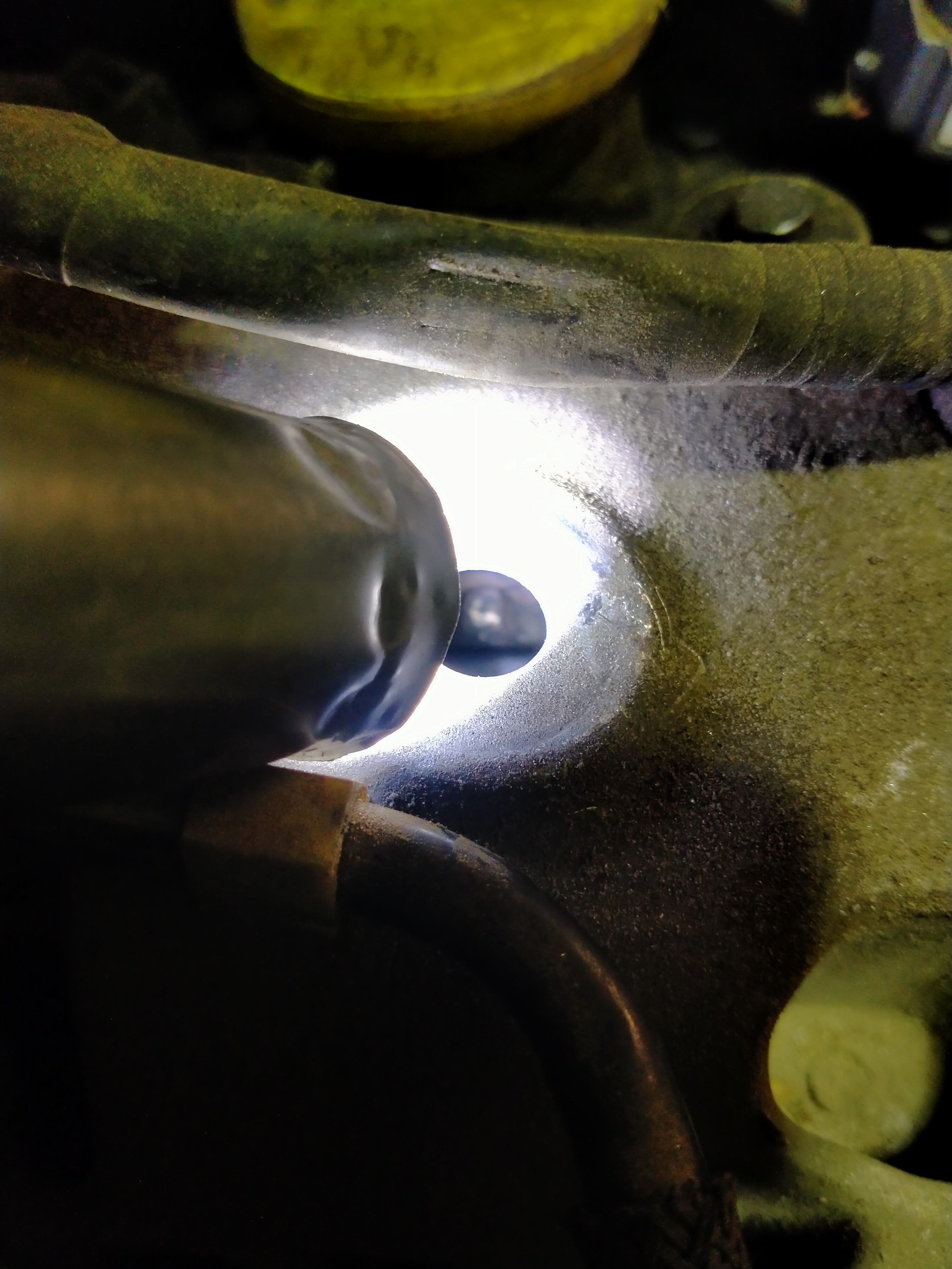

Оценить ремень ГРМ на ф4,можно через отверстие,удалив клипсу крепления трубки абсорбера!
