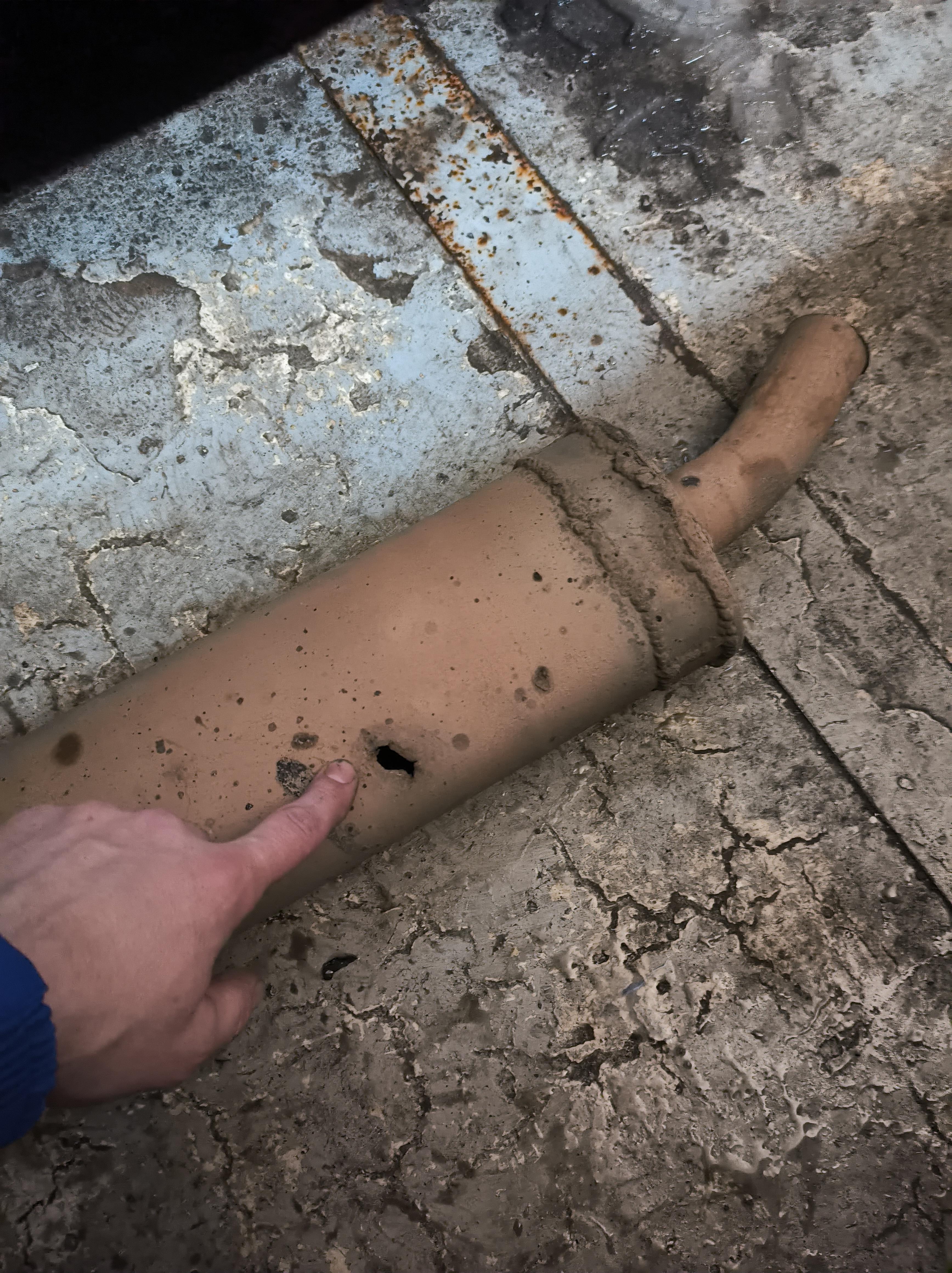

И заодно поменяли резонатор. Варил я его уже два раза - бесполезное занятие. Если резонатор начал гнить это приговор, сваркой можно оттянуть замену только на год.. гниёт не только сверху но и внутри перегородки..
Меняется резонатор очень быстро и просто, диаметры труб на старом перед и после резонатора оказались одинаковые, а то поначитался что разные и нужно при монтаже колхозить..
