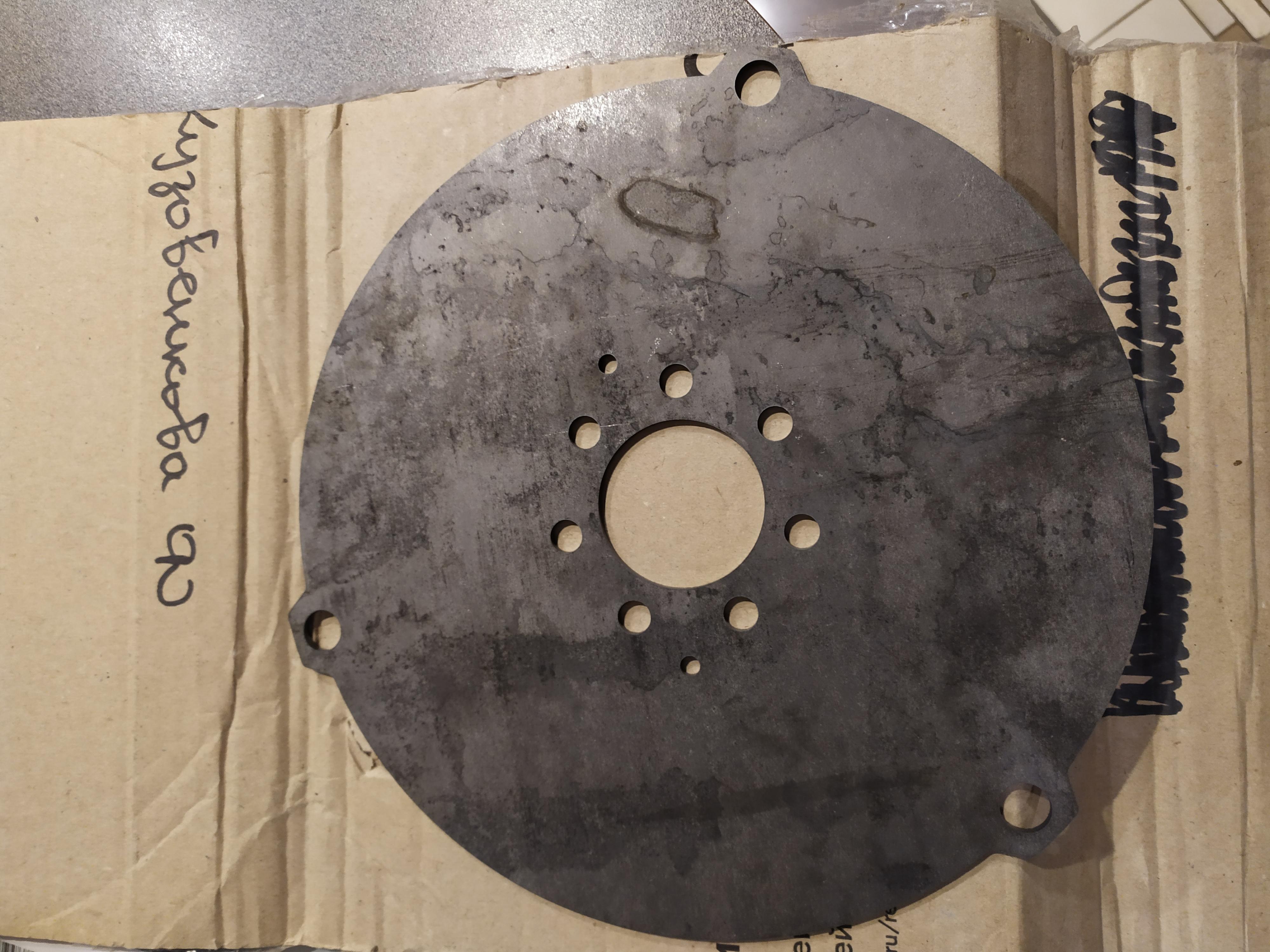

Забыл уже про тему, даже продать успел Дастер. Спасибо за сообщение в ЛС.
Дело было именно в пластине. Дебильное решение румынов, направленное, как я понимаю, на компенсацию изгибающих моментов на оси коленвала-вала коробки.
Заказал усиленную на авито https://www.avito.ru/cheboksary/zapc...ina_1986542197
Встала чётко, без доработки напильником. Штатная платина, как я помню, 2 мм. Усиленная - 3 мм. Разница 50%.
Обидно, что с такой проблемой могут столкнуться рано или поздно все владельцы 2.0 с АКПП. Причём трещина на ушке усталостная.
