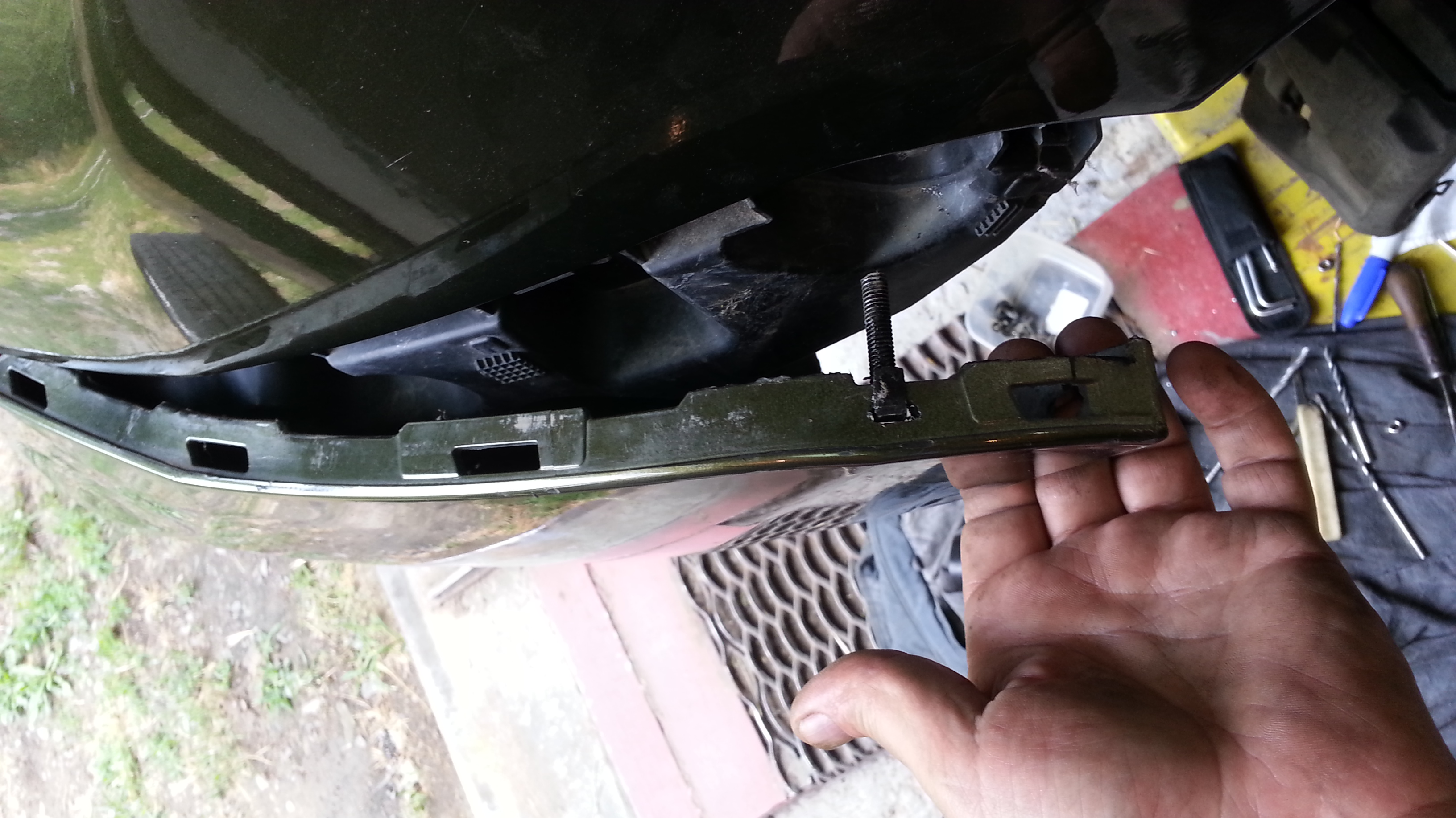

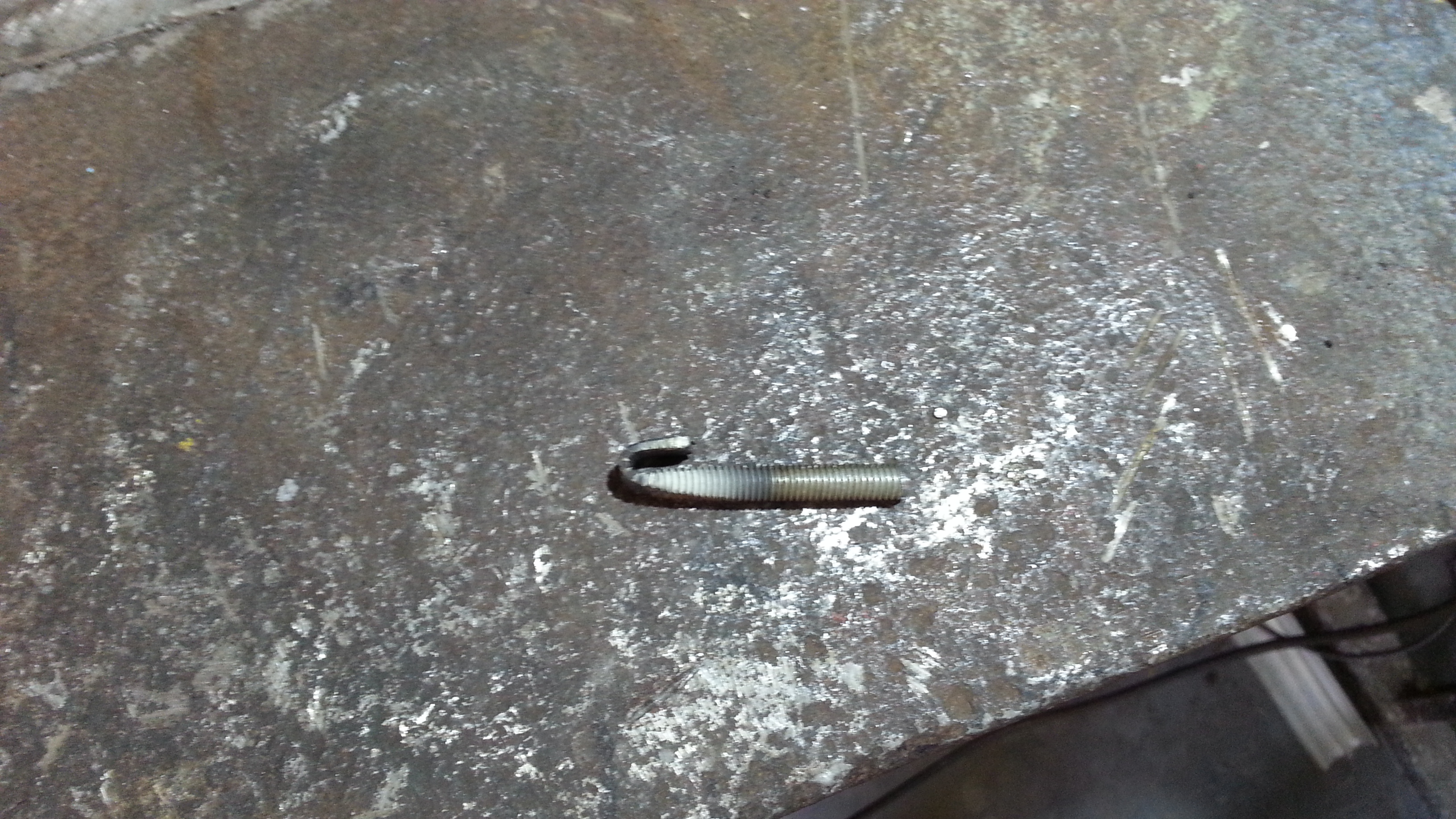

Вроде как проблема решена!Крепление бампера к крылу,я назову так РАЗОВОЕ!Стоит разобрать раз или два и все уже не держит.А про удар,бампером или в бампер,вообще молчу.Я сделал так,как на фото.Шпилька была сделана с бронзового прутка диаметром 6мм,можно 5мм,без разницы.Почему из "цветника"просто рекомендую,потому,что все-таки(хоть и защита),но под крылом.Гайка с нержавейки.Пользуюсь всем крепежом,гайки,саморезы,болты, только с нержавейки.цена не намного больше.Из алюминиевого прутка,не получилось,резьба слабая.Нагретым шилом, проплавливаешь пазы под крючки и естественно сверлишь, в кромке крыла отверстия. Единственный минус;1.Надо просверлить два отверстия в крае крыла(для тех кто боится ковырять свою машину)2.Если отдать в ремонт мастерам и не сказать,как сделано,просто замучаются снимать бампер и все просто переломают.Смотрел в Ютубе,все эти подложки,всяких трубочек,все это не то.Это делалось для этой машины,так ,что по теме
