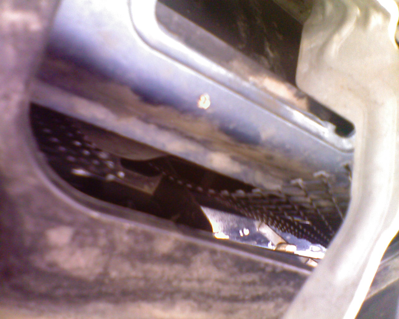

Верхняя сетка - 2 шт. размеры 250мм. на 370мм. Установка: откручиваем 4 верхних торкса на 30 крепления бампера. Оттягиваем верхнюю часть бампера немного вперед
и вставляем сетку как письмо в конверт (кто еще помнит :bv.
Вид при установке со стороны фары:
Со стороны центра (виден рычаг открытия капота).
Чуть поправляем снаружи отверткой (при необходимости).
Все встает как родное. Снизу упирается в балку усиления бампера.
С одной стороны в фару
С другой стороны в центральную стойку.
В принципе, можно не крепить, при прижатии бампером никуда не денется. Но на всякий случай поставил пару стяжек.
Время установки - 20 мин. При необходимости легко вынуть-поставить.
