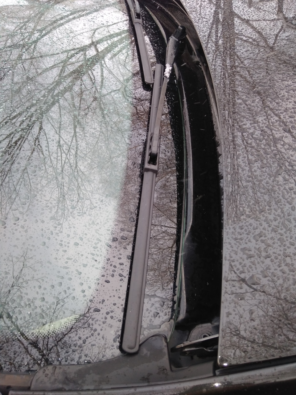

Так я и не поняла, каким образом вы советовали мне воткнуть маленькую щетку 56 см. Я купила 55, оеа не влезла. Наложилась на боковушу между стойкой и крылом...
Она в сантиметрах 55 или в дюймах ? Должно быть 22. Если накладывается в нижнем положении, то нужно отвернуть гайку и немного сместить дворник вверх чтобы чуть вышел и не доставал до "боковушки".
