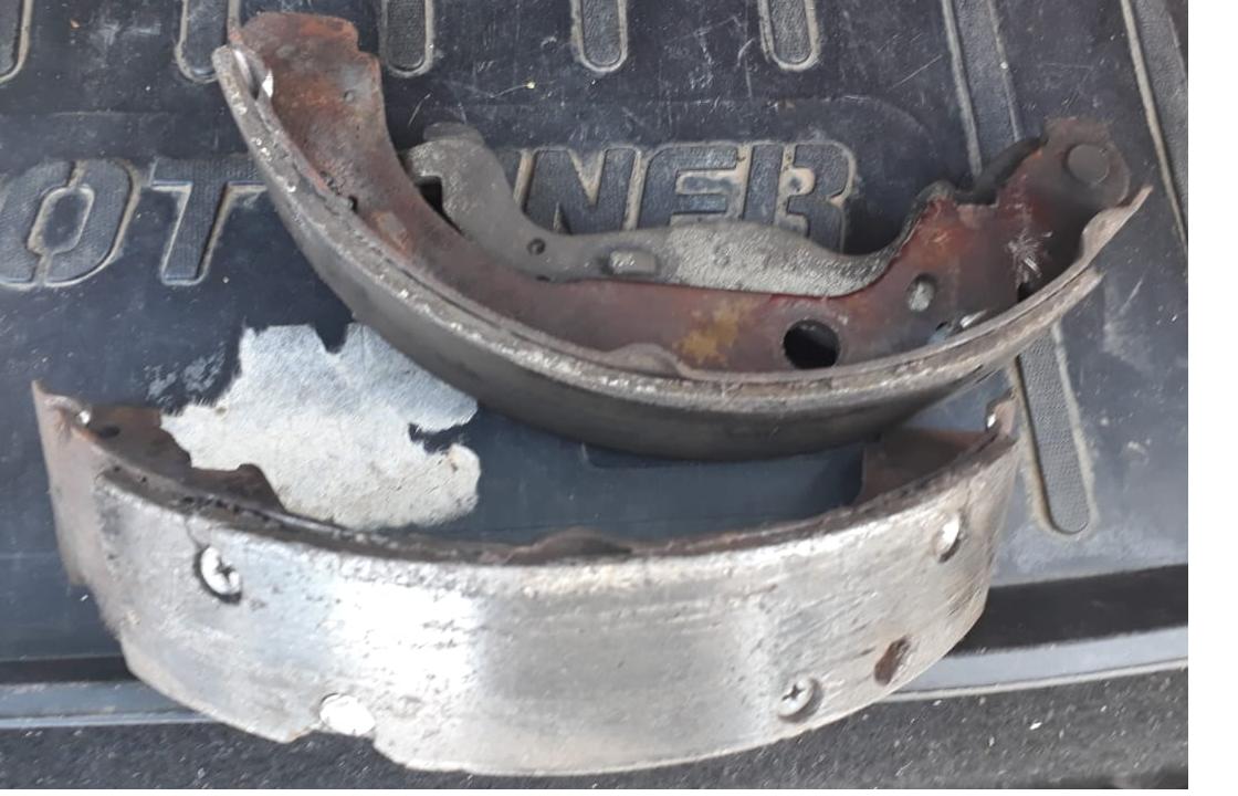

Закисла скоба ручника на заднем левом колесе... После мойки естественно прихватилась с барабаном. При трогании срезало обе фрикционные накладки. Найти что-либо в Крыму в наличии нереально, заказывал в трех местах, в двух не привезли, в третьем - логановские?! А уезжать уже надо было вчера. Волшебная эпоксидка и винты с потайной головой - чем не вариант? Обратный путь выстояли с честью. А так то вид был похожий, только без перегрева...
