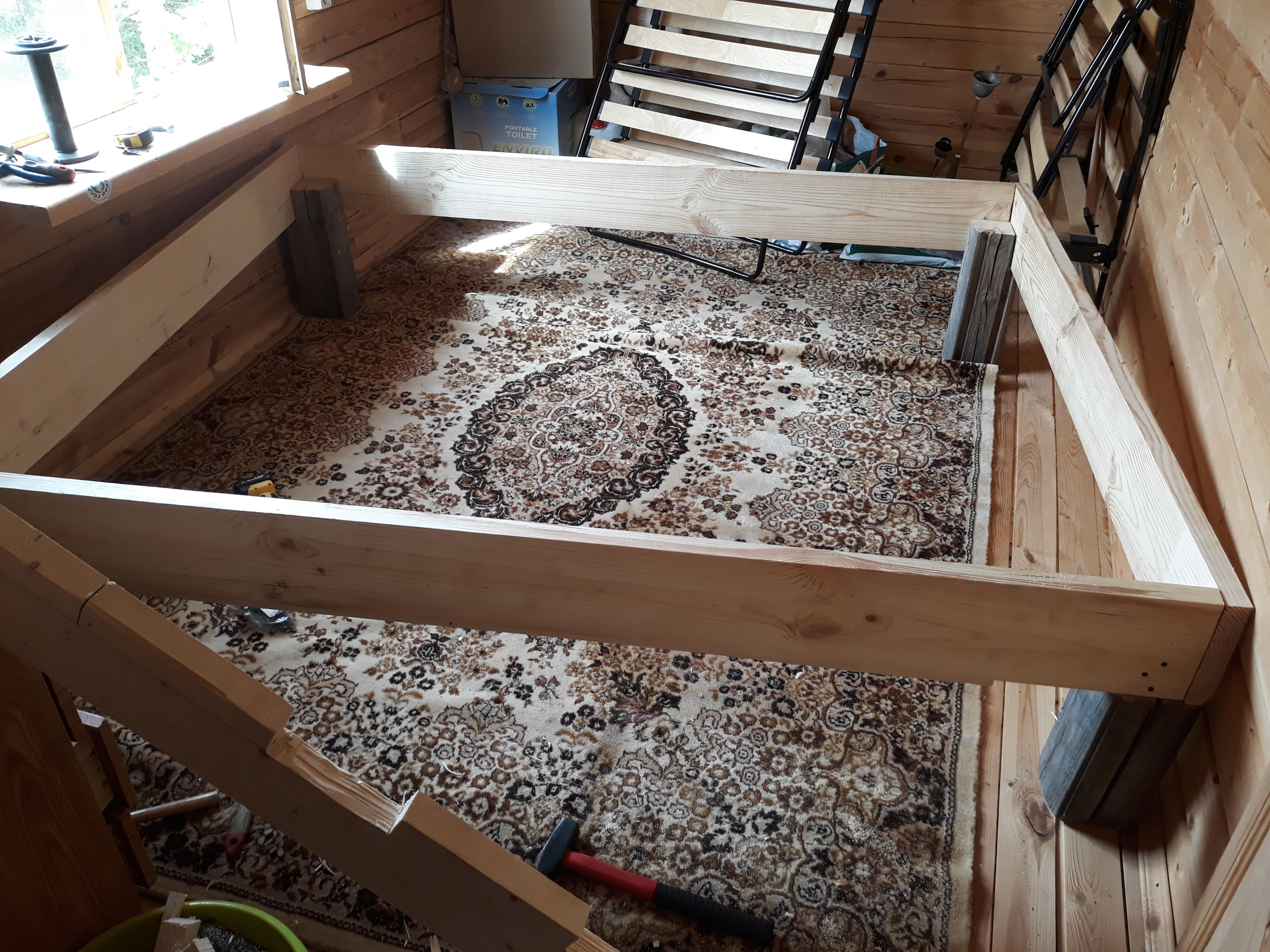

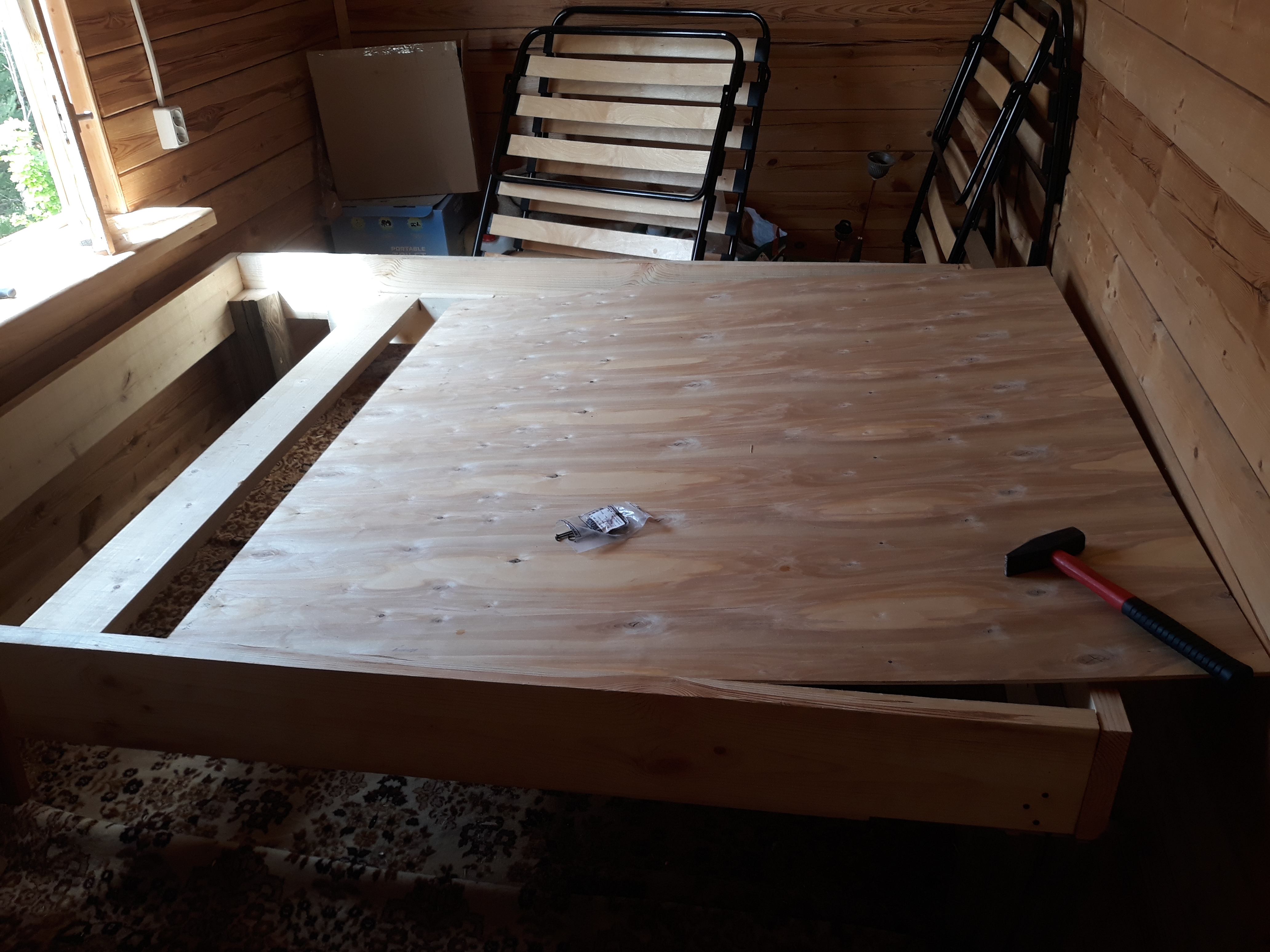

Подарили мне двухспальный матрас... Ну как подарили, позвонили и сказали - забирай наш бу, а иначе мешается. А у меня давно была задумка изготовить ещё одну кровать в доме, для старшего, но цены на новый матрас ... огорчали.
Полдня продумывал новую конструкцию с учётом предыдущего опыта, даже чертежик нарисовал. Потом закупился материалом, а именно - 4 доски 35х180х3000, 4 доски 35х90х3000, полсотни саморезов 60х4, 2 листа шлифованной фанеры 6 мм толщиной, итого на 2800 руб. Материал для ножек - брус 150х150, остался от постройки дома.
За полдня изготовил. В основу опять поставил прочность, за красотой не гнался. Хотя обязательно пройдусь бесцветным лаком и попробую сконструировать фигурные спинки, но это к осени ближе.
