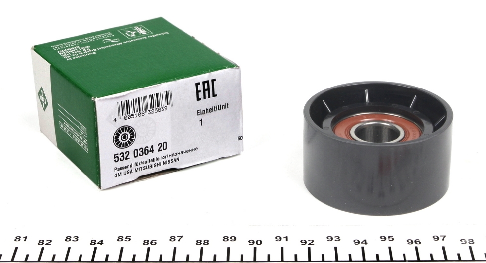

Сначала, осенью, выявил, что ролику " капец ".
Ролик поменял самостоятельно. Точнее сразу оба.
Все звуки пропали, не на долго, и через несколько месяцев, с наступлением холодов ремень стал свистеть.
Поменял и его самостоятельно
Хотел съэкономить ? Вряд ли. Всё нормально, деньги есть (с)
Кто хочет экономить, тот к дилеру. Я не стал
Хотел просто оставить родной ремень, не может же все сразу, с короткими интервалами так "отваливаться".
Оказывается у Рено может всё ! Стабильность деталей в прошлом.
В далеком 2006г, когда был у меня, и не только, Логан и ни че не ломалось, никаких проблем, от слова ВААПЩЕЕЕЕ…
Стало надоедать, то там загудело, то там заскрипело, то засвитело, то завыло…в бортовике все есть
*** ПРОБЕГ 29ООО км.
Ролик натяжной с площадкой INA 534014230
Ролик паразитный INA 532036420
Ремень поликлиновый SKF VKMV 7PK1792
