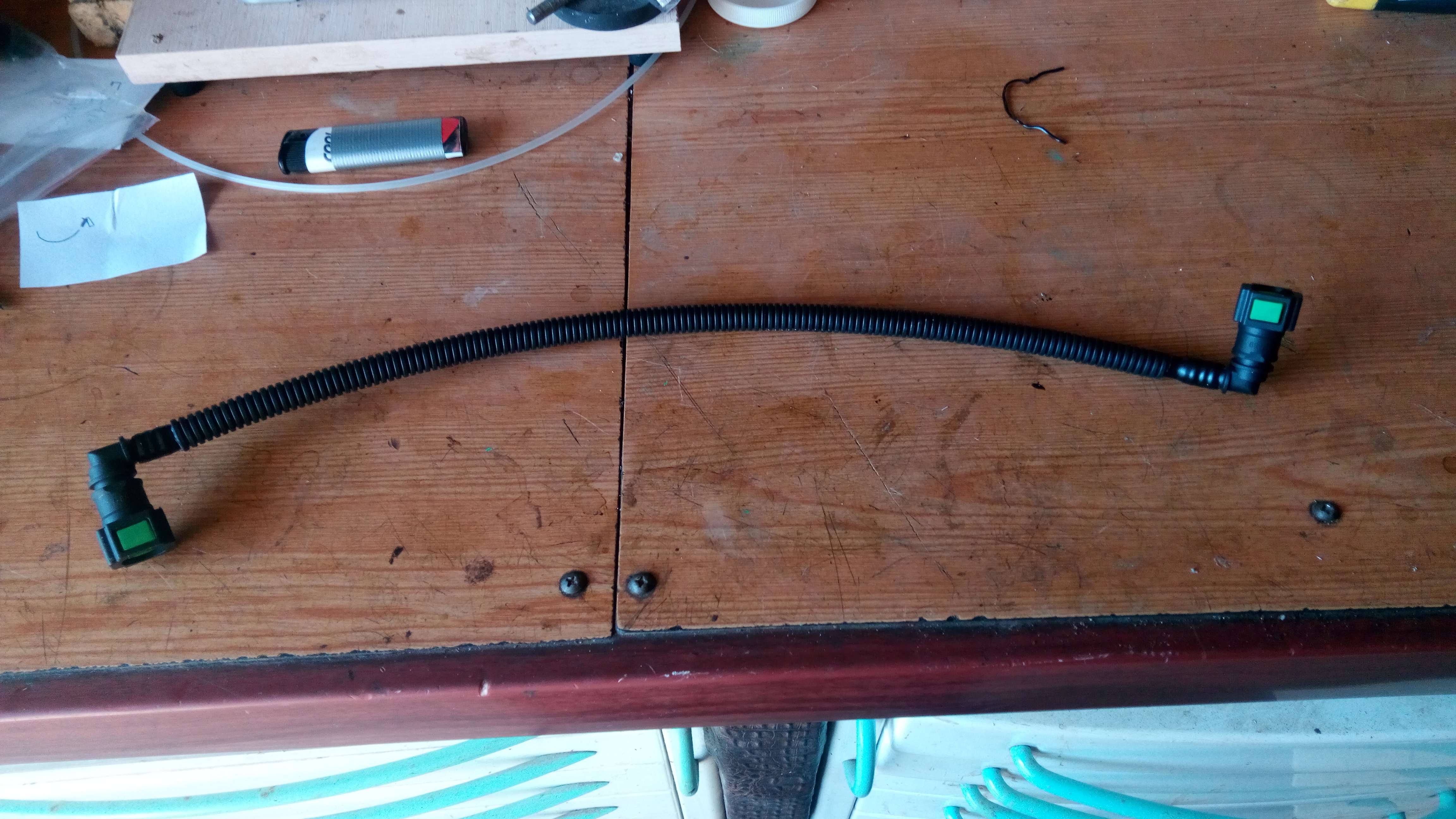

Я недавно приобрел Дастер.Внимательно ознакомился с форумом и проблемами.По топливной системе, конечно заменил фильтр. И пришлось осваивать технологию изготовления топливных трубок(цена в экзисте около 9000 рублей)за кусок трубки с двумя коннекторами!!!!!!!!!!!!!!!.Освоил,трубка используется полиамидная 8х6,изготовил приспособление для запресовки разъема ,за исключением геометрии трубки,она придается при температуре в прессе по шаблону,поэтому сделал прямую, полукругом заворачивается на фильтр+сделал ремонтный кусок, если до бака где то пробьешь-обрезать и до фильтра нарастить через быстросъемное соединение camozzi .Проблема решена.
