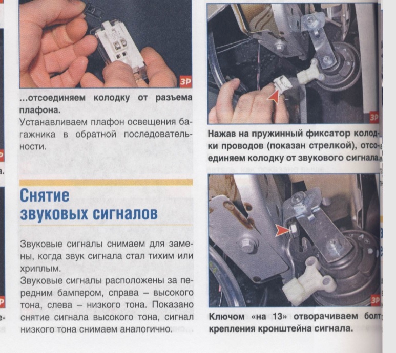

Сообщение от Павел Михайлович Посмотреть сообщение
У меня такая книжка по ремонту:
http://buyautobook.ru/renault/renaul...=58f6f53ad1f56
там на стр. 260 рассказывается как снять звуковой сигнал, речь идёт только об одном.
Как-то так.
У меня руководство по ремонту от За рулём 2012 года выпуска, там (кстати внезапно тоже на 260 странице) 2 клаксона
