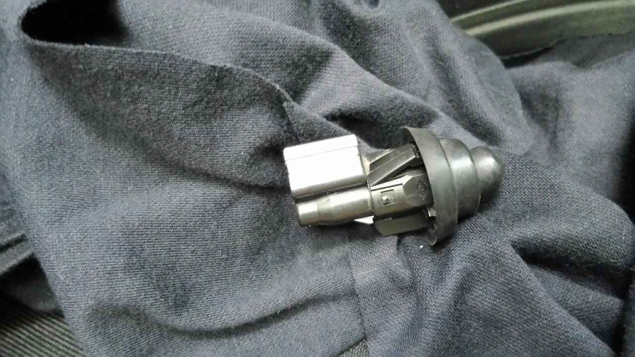

Кто-то ногой снес резинку с концевика двери. Пытался поставить обратно не получилось. Снял резинку с еще одного, чтобы понять как он там крепится. Выяснил, что концевик двери болтается без правильно одетого резинового пыльника.
Поискал в яндексе как снять? Один из вариантов - намотать нить. Нитки у меня не было, зато был кусок линя. Я знал, что он мне пригодится.
Резинки правильно одел и все вернул на место, ушло примерно 10 минут.
