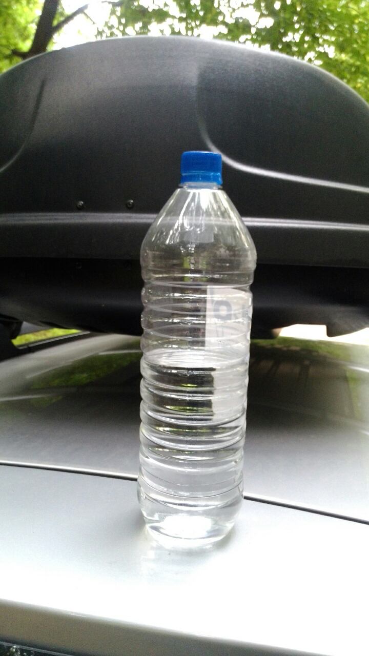

Открутил банки под наклейкой пальцем, левые банки пришлось открутить при помощи ножниц. Плотность 1.27, долил воды, всего ушло примерно 0.7 литра. Заливал в банку слегка закрывая индикатор. Замер плотности показал 1.1 сразу после залива. Испугался даже что двигатель не запустится. После доливания воды в банку с поплавком, он стал черный.
Напряжение с не работающим двигателем показал 12.7. При запуске мотора упало до 10.2.
Замерю плотность через недельку.
