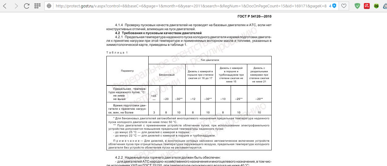

Сообщение от an2 Посмотреть сообщение
Если смотреть по ГОСТ, то эти жижи даже не для Московской области - каждый год хоть и несколько дней но -30 бывает, а по ГОСТ эти жижы можно пользовать до -25С
А вы знаете,что бензинка по ГОСТ и должна без дополнительного подогрева эксплуатироваться,до -25?А ниже...нарушение условий эксплуатации.И это первое,что ответил мне оф.сервис при обращении,тыкая в ГОСТ
Зю. Вроде он, ГОСТ Р 54120-2010 и как бы уже -20 бензин, -12 дизель? https://www.gazeta.ru/auto/2012/03/23_a_4102649.shtml
Твою м.... парниковый эффект в действии головы,кто писал.
