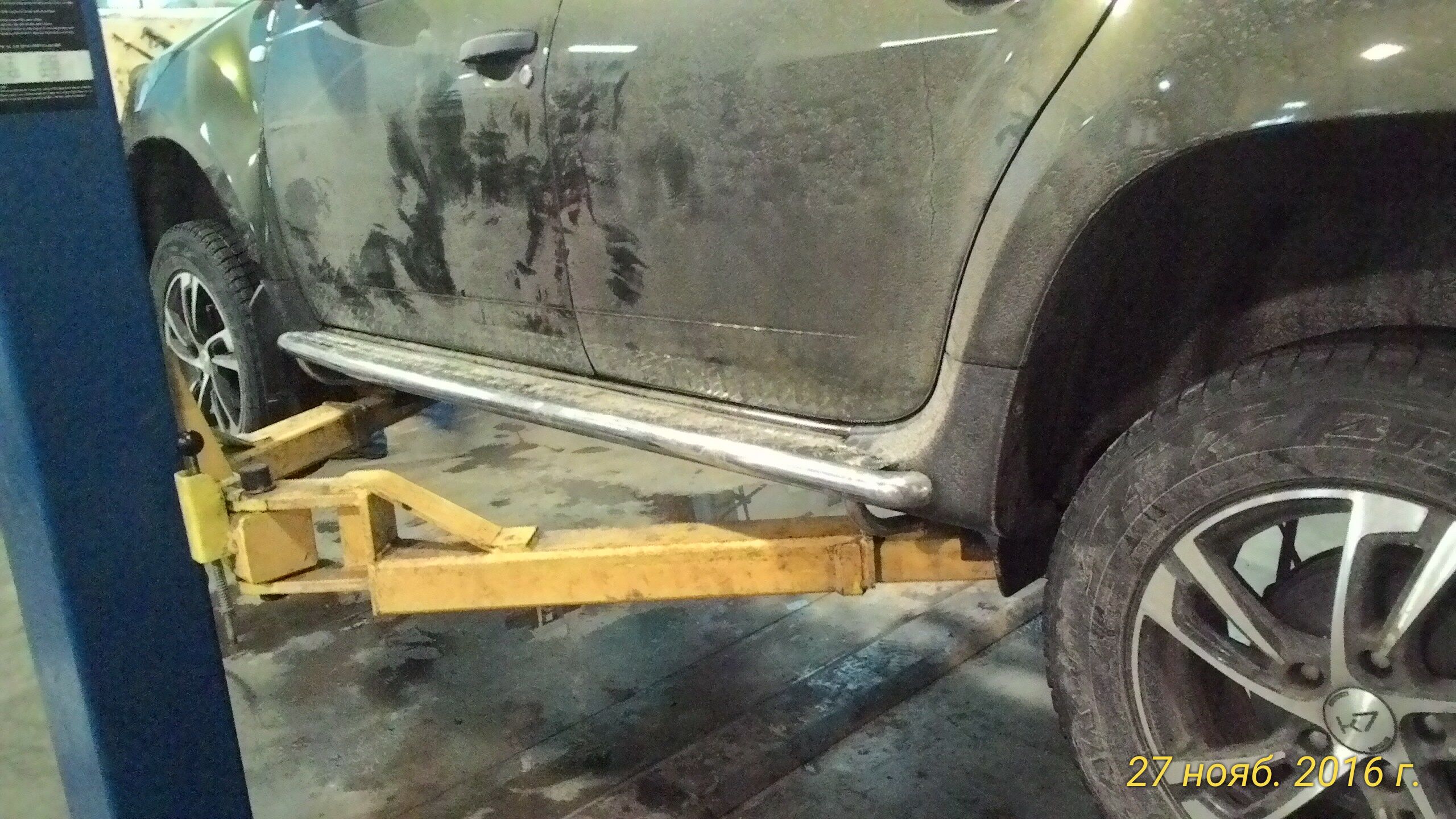

25, 26.11 менял лампочки в салоне, багажнике, подсветке номера, раскладывал по местам барахло, вместо габарито-ДХО поставил светики.
В понедельник 27.11 вернул взад пороги и защиту днища.
Обратите внимание на дату на декоративных накладках порогов. Это ж они 10 лет назад были сделаны, еще в Румундии и ждали, когда их оприходуют.
Защита ПТГрупп встала с минимальными доработками
Катализатор чуть сдвинут, поэтому защиту можно чуть болгаркой подпилить. Я пока не стал, зазор есть.
На ф1 три шпильки, на ф2 две для железки, которая защищает топливные трубки. Естественно они не совпадают, поэтому берем дрель и сверлим
Ну и защита бака. Вон там сверху нету шпильки, как на Ф1, а только резиновая заглушка. Нужно сделать закладную, в воскресенье сварного не было, оставил защиту бака на трех точках, сделаю закладную прикручу.
Вывод: тут отрезать, тут просверлить, тут изготовить и с минимальными затратами имеем универсальную защиту для ф1 и ф2
Между делом поставил новые
