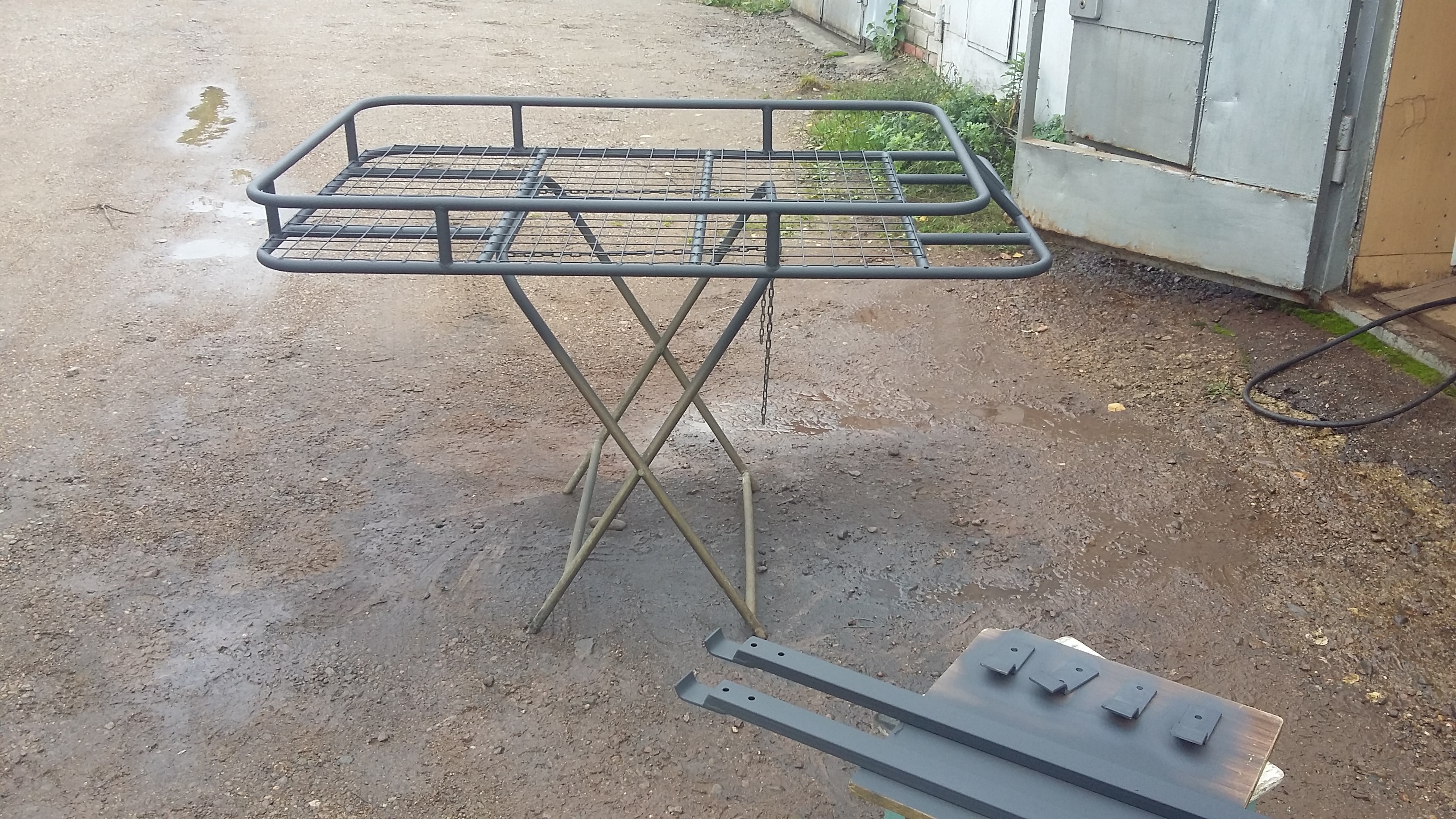

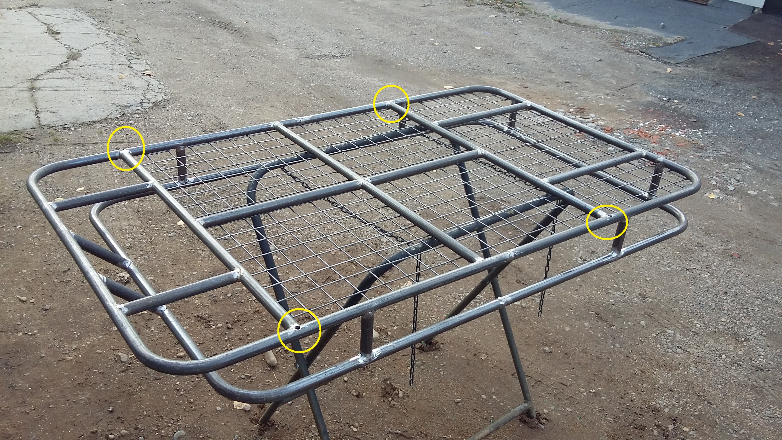

Этап III «Примерка и покраска».
В багажнике делаем четыре отверстия Ø9 мм (для крепления используются болты М8).
p.s. зазор в 1 мм это не ошибка - а необходимость.
Примеряем.
Красим в 2 слоя грунтом - эмалью по ржавчине, цвет: черный матовый.
Контрольное взвешивание.
Вес багажника 17,3 кг., вес поперечин с креплениями 3,4 кг.
Продолжение следует...
