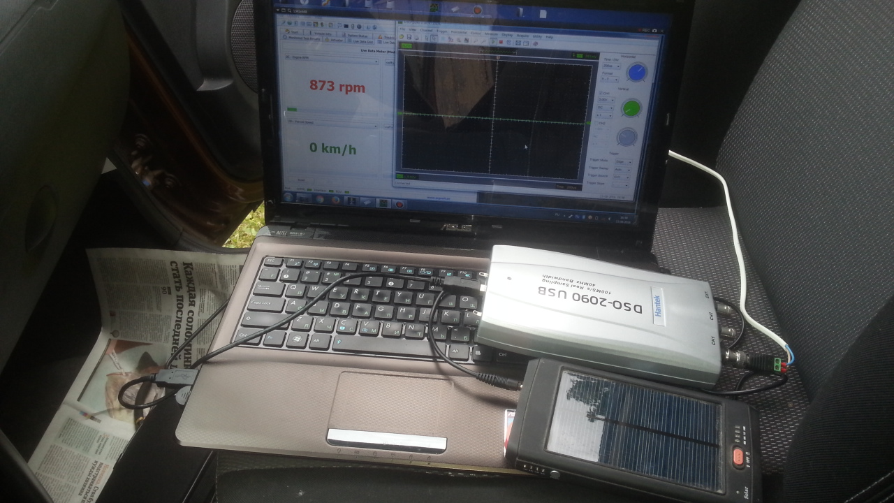

И так, мы знаем, что муфта управляется ШИМ по двум проводам. До проводов можно добраться подняв диван заднего сидения и распотрошив жгут, идущий в резиновую. заглушку над бензобаком. Подключив осциллограф к оранжевому и серому проводам получаем картинку. Тут надо отметить, что управление идет по обратному проводу, поэтому делаем переполюсовку, что бы импульсы имели привычный вид.
В качестве осциллографа использовалась USB приставка DSO-2090 USB, подключалась она к ноуту ASUS 52-ой серии, блютуз OBD II сканер и соответствующее по: ScanMaster, ПО для осциллографа и программа записи видео с экрана. Был задействован резервный источник питания.
Тут надо отметить, что из-за того, что управление электромагнитом муфты идет по обратному проводу, ноут подключить к бортовой сети машины, не представлялось возможным.
На экране ноута мы видим импульсы, управляющие электромагнитом муфты, скорость машины и обороты двигателя.
Чем больше длительность (верхняя часть) импульса, тем больше эффективное напряжение, прикладываемое к электромагниту, тем больше сжимаются между собой диски муфты.
Режим LOCK на стоячем авто.
При отпускании педали газа импульсы пропадают - муфта деблокируется. Как только обороты падают и становятся равны примерно 800 об/мин, импульсы снова появляются и диски жимаются. Длительность импульса - 80 мкс. эффективное напряжение - 7,28 В, частота следования импульсов - 3,03 кГц.
