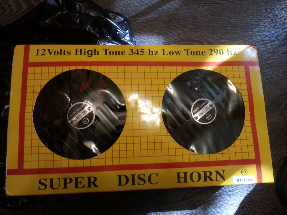

Последнее время, катаясь по столичным дорогам и подмосковным магистралям, все больше и больше понимаю, что прав не только тот у кого тачка круче, но и у кого фа-фа громче... По совету друга был куплен комплект дудок в "Южном порту". Спустя какое-то время я понял, что было куплено не совсем то, что советовал Кубик.
Сигналы Кубика стоили 2000р, я же спустя почти год, увидел цену от 1800 до 1200 рублей. Плюс ко всему предлагалось два варианта: по дороже и по дешевле. А разница в звуке, по выше и по ниже. Я взял те, что стоили по дороже и по ниже звучали.
Воодушевленный покупкой, я, прихватив провода и клеммы, посмотрев видос как снимается бампер, в выходные попытался поставить супердудки... Но! Оказалось что бампер у меня висит на значительном большем количестве болтов, чем было обещано у мастера из видео на ютубе. Мало этого, не отворачивался один из нижних крайних болтов под торкс на 30. Засада в том, что гайка этого болта - пружинная клипса, которая одевается в проушину пластикового кожуха. При отворачивании она просто играла, не давая отвернуться болту.
На половину снятый бампер был установлен на место и закреплен. Всю следующую неделю я поливал болт WDшкой и чистил щеткой.
В выходные, на даче я снова попытался отвернуть этот болт. Фиг там: не пошел. Бампер был максимально скинут с машины и на помощь был позван сын с пассатижами. Сын держал эту гайку-клипсу, а я, вспомнив автосервисную молодость, с торксом залез под бампер... С огромным трудом нам вдвоем удалось отвернуть этот торчик! Но из-за ограничения во времени, мне и в этот раз не удалось заняться установкой сигналов. Бампер был водружен на место, закреплен, но уже без этого злосчастного торкса.
Очередные выходные... И вновь не удалось поставить дудки. Дело в том, что по размеру эти сигналы в 2,5 раза больше штатных, и, не смотря на наличие огромного свободного пространства за бампером, сигналы поставить было не куда. Они, из-за своего размера, ни где не помещались. Единственное место - место штатных. Но штатные снимать не хотелось и плюс ко всему оказалось, что кронштейны крепления этих супердудок состоят из трех тонких упругих пластин, не позволяющих жестко закрепить сигналы внутри бампера.

Закажу у друга нормальные кронштейны и поставлю дудки за решеткой перед радиатором. Как фафакну!
