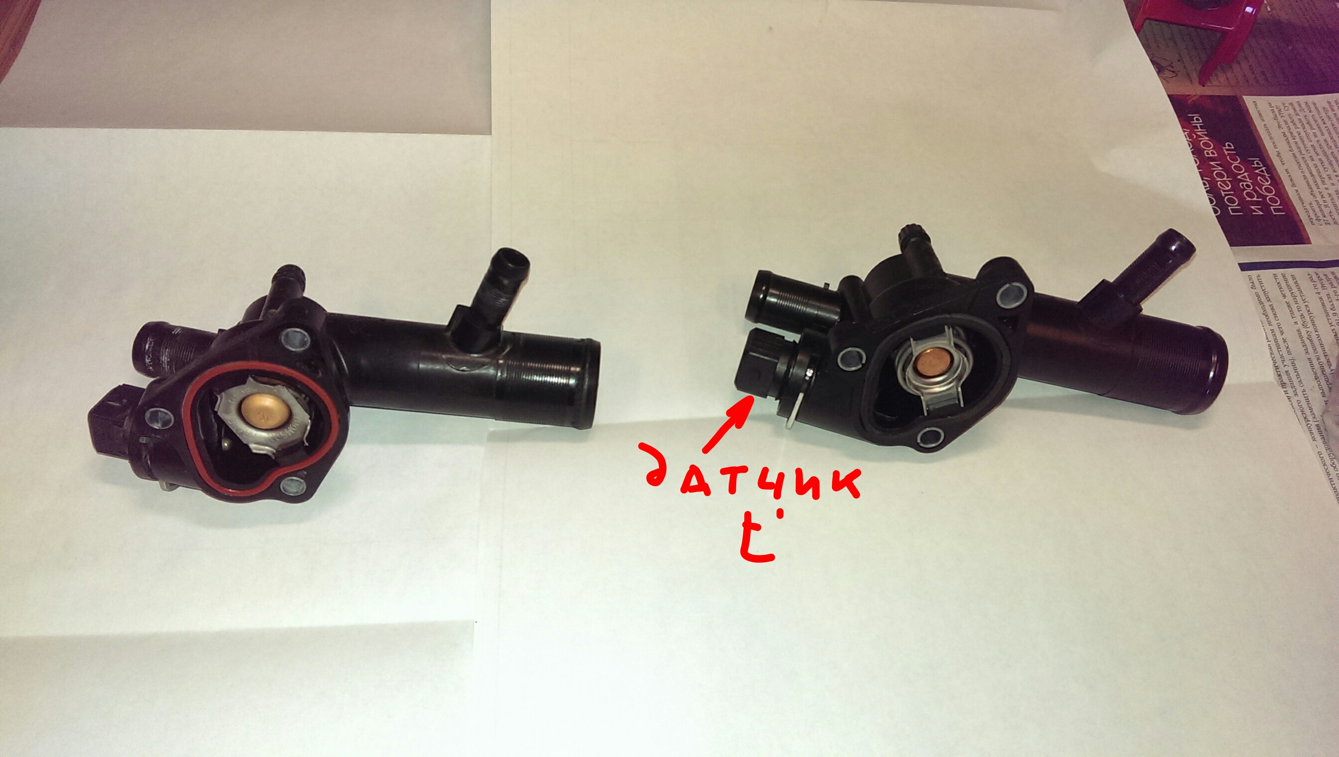

Итак, сегодня я наконец-то осуществил замену термостата.
Решил всё-же поставить термостат с температурой открытия 89'.
Если бы не раннее открытие родного термоса, то конечно заморачиваться с заменой не стал бы.
А тут уж раз такое дело и всё равно его менять - решился на эксперимент.
В общем и целом ничего сложного нет. Неудобно только подлезАть к термостату.

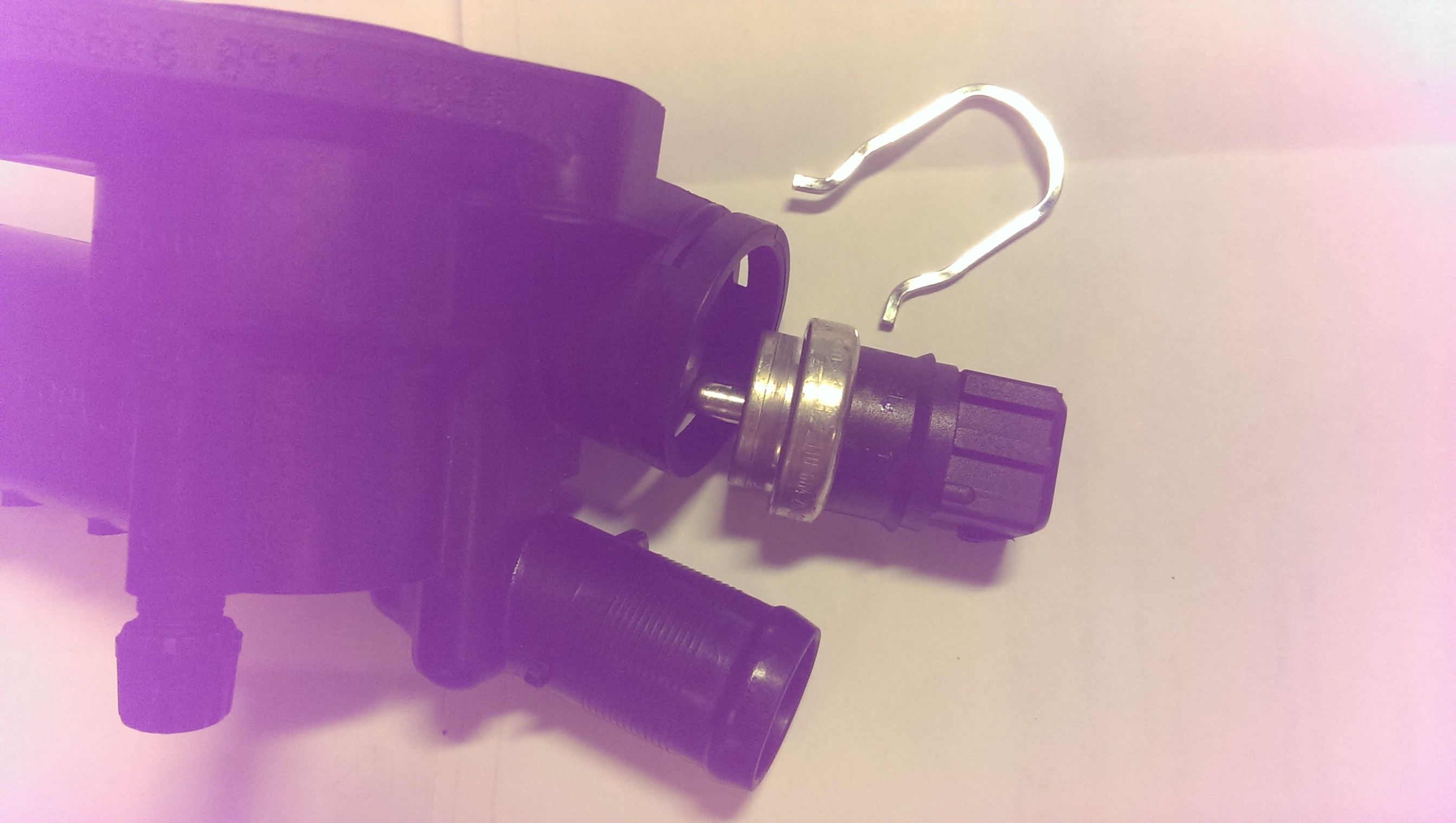

Как оказалось, в корпусе дизельного термостата "живёт" также датчик температуры ОЖ. Это я обнаружил, когда купил его и взял в руки. Наверное, поэтому он (термос) и стОит дорого...
