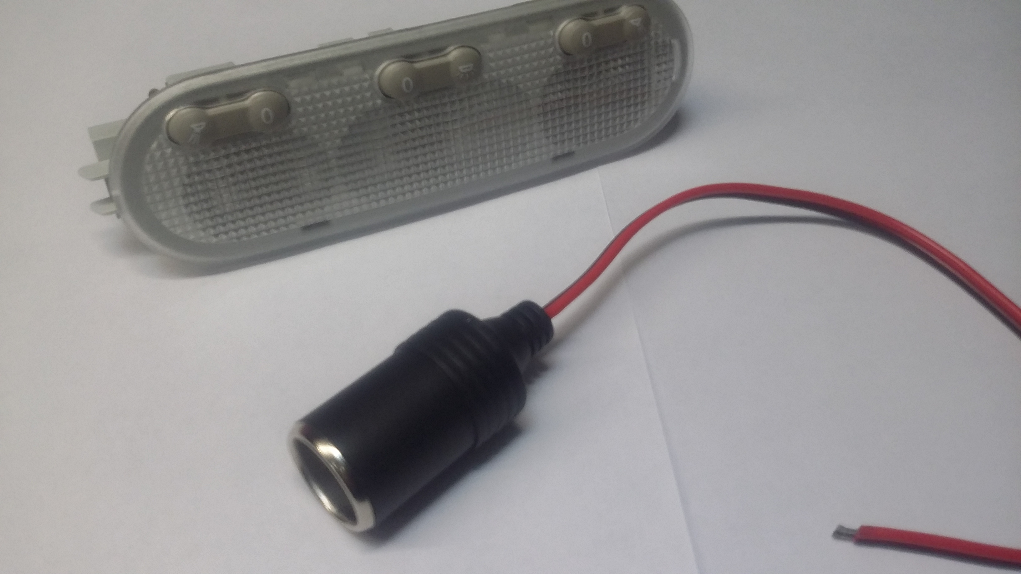

Воодушевленный подвигом Мышки-Татошки, также решил убрать провода от регистратора-антирадара под потолок.
Приобрел в Екзисте тройной плафон, немного его переделал, чтобы задействовать левый выключатель для включения\отключения регистратора. Средний выключатель управляет левой и средней лампой и наконец правый выключатель вкл\выкл. пассажирскую правую лампу. В Китае через Али заказал гнездо прикуривателя.
Немного помучился с запихиванием всего этого хозяйства под площадку под плафон, но в итоге все получилось как нельзя лучше , внизу фотоотчет...
Да все лампы сразу заменил на светодиодные, передний двойной плафон ( чтобы не пропадал)поставил вместо заднего одинарного. Теперь свет в салоне в темное время - как днем.
