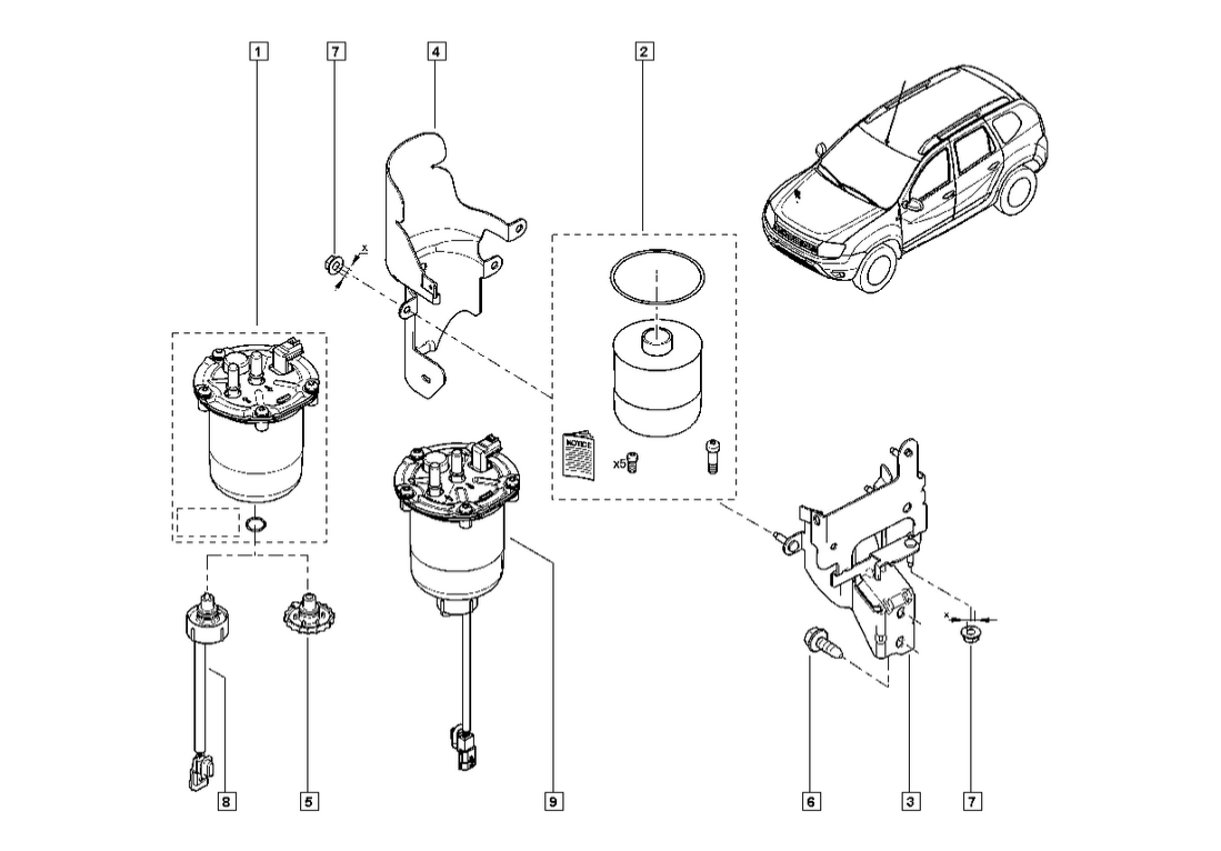

На NEW Дастере 1,5 К9К 109 л.с. фильтр топливный стоит другой.
этот номер дали по VIN официалы 164002670R
Далее номер картриджа 164037803R , он жэ MAHLE KX338/26D
и это другие деньги.
Пользуйтесь.
