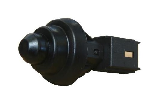

И так покупаем концевики каталожный номер концевиков 7700 427 640.

Запасаемся проводами, стальным проводом для протяжки проводов, имитацией тестера (потому как нормального нет рукой) и терпением.
