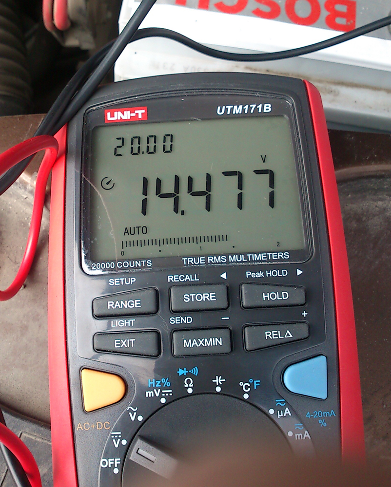

По поводу генератора. Я не знаю какие из генераторов подходят под определение «современных», но генератор моего Дастера при старте выдаёт положенные 14.4В, а когда акк зарядился, напряжение начинает опускаться (при долгой зарядке вплоть до 13.8В). Фото слева – сруз после старта, справа – после 1.5км езды. Увеличение значения 14.4 (+0.3…0.4В) я допускаю в случаях термокомпенсации.
Напряжение при старте - вообще ниочём. Главное какое напряжение будет поддерживаться по мере зарядки и когда аккум будет заряжен. Если при заряженном аккуме генератор будет шпилить и дальше 14.8-15.0В, тогда см. выше что происходит.
