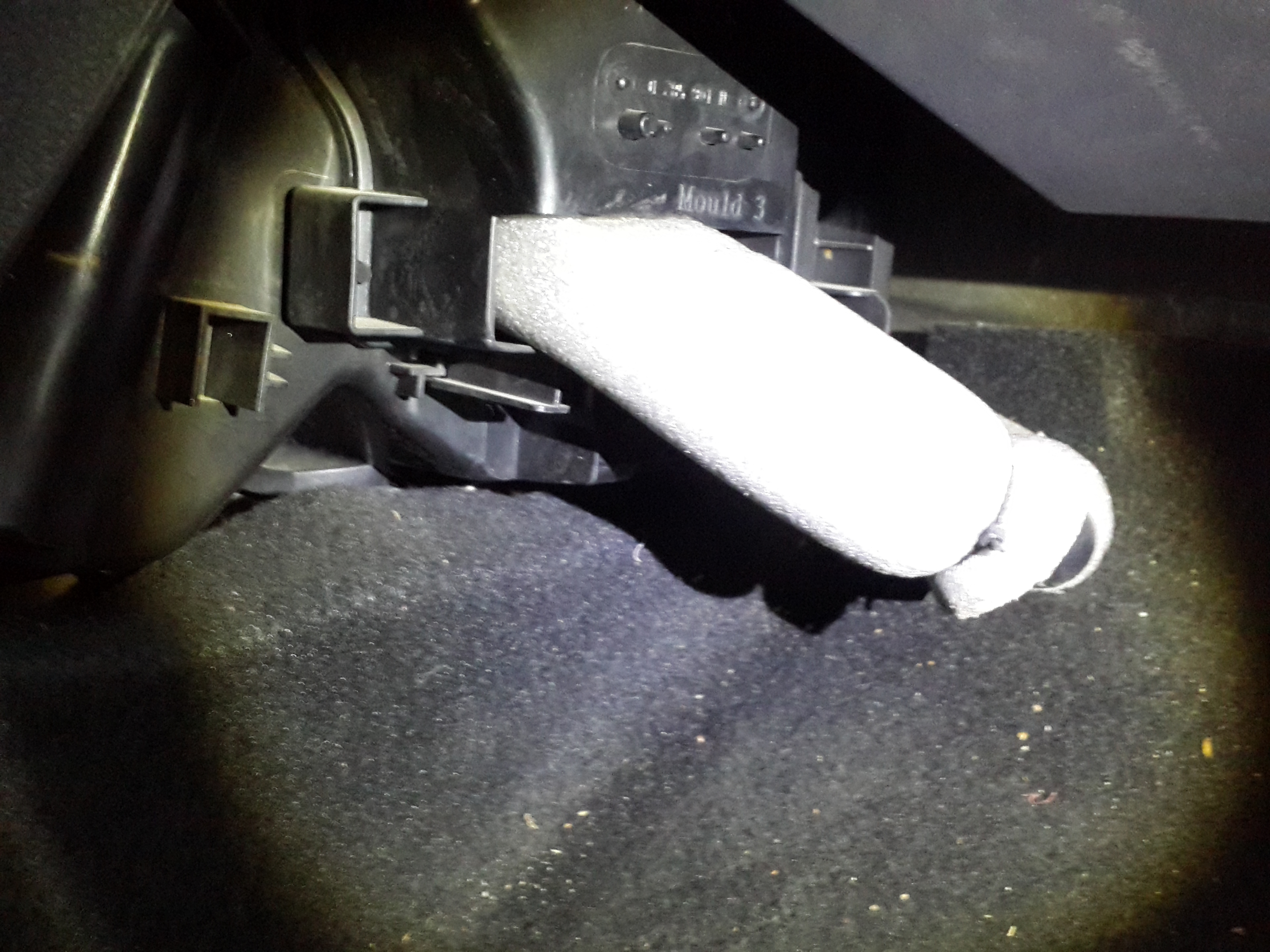

Alek-han, А как
поподробнее можно-лучше с фото если можно?!
На трубке делаем косой срез(чтобы не смялась) и вставляем в один из дефлекторов ног пассажира. Трубку пускаем вдоль кузова и принимаем в районе педали газа, ведем перед педалями по контуру торпеды. На краю торпеды есть мягкая обшивка, крепим трубку к ней хомутами. Обрезаем трубку и делаем длинный срез для большей площади обдува.
В месте изгиба поставил колено (можно и без него).
Из той же трубки сделал направляющую дефлектора ног водителя.
Фоткать особо нечего.
