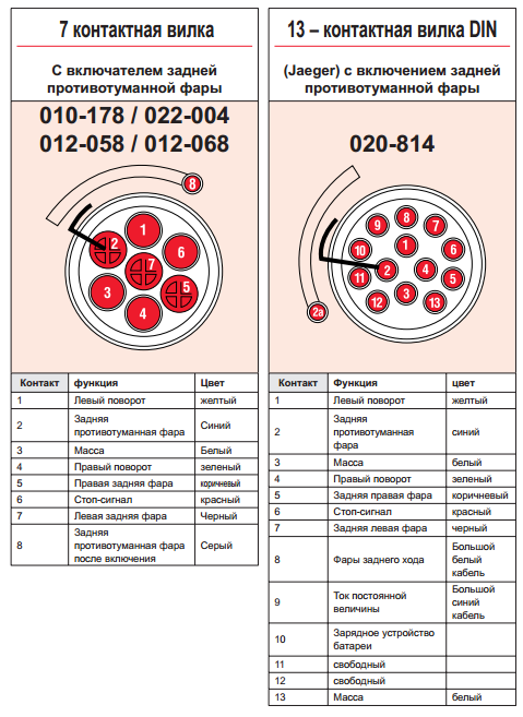

Рено дастер 2015 г.поставил фаркоп,подключил по схеме,в итоге-задние габариты горят только когда телегу подцепляю,а так горит только диодная полоска.кто ставил сам?или может кто знает почему так?
Установка фаркопа на рестайл без смарт-коннекта (или его еще называют блок согласования) грозит появлением ошибок электронных систем с появлением оранжевого значка "пила" на приборной панели. Штатная электрика может и не сгорит, но можно остаться без стопов от сгоревшего предохранителя. На фотке представлены ошибки от установки фаркопа без этого переходника.
Схема подключения:
Для чего это нужно
Не реклама и не призыв покупать то, что там указано. СТАТЬЯ ПРИВЕДЕНА ТОЛЬКО ДЛЯ ОЗНАКОМЛЕНИЯ С ПРОБЛЕМОЙ
