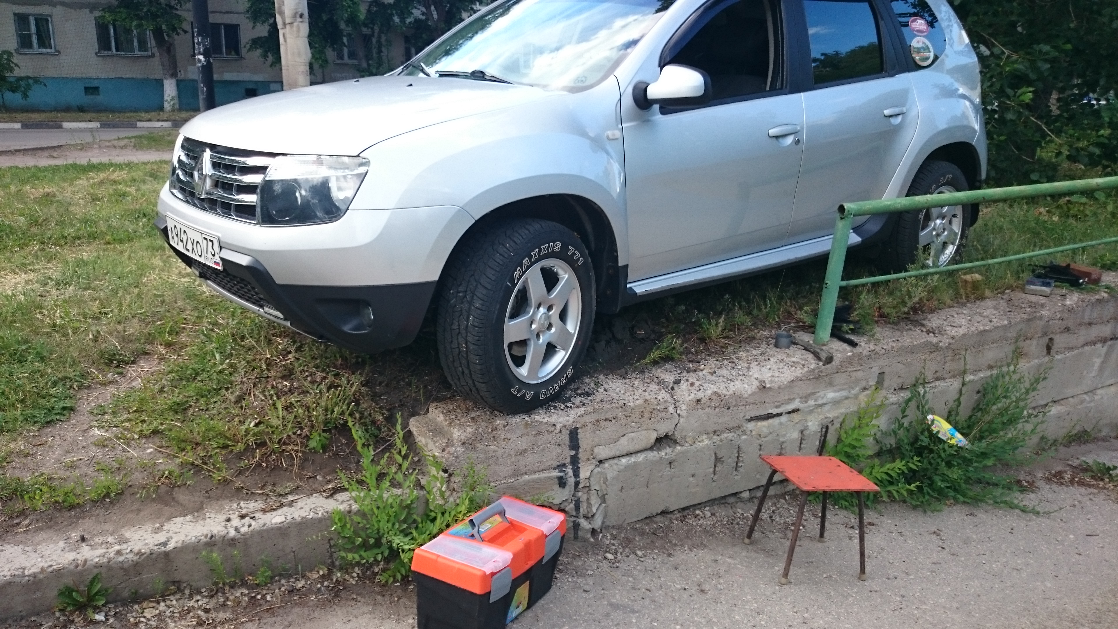

Машину поставил таким образом, чтобы удобно было работать
Подложил под колеса противооткатные упоры (тупички), поддомкратил переднее колесо и снял его

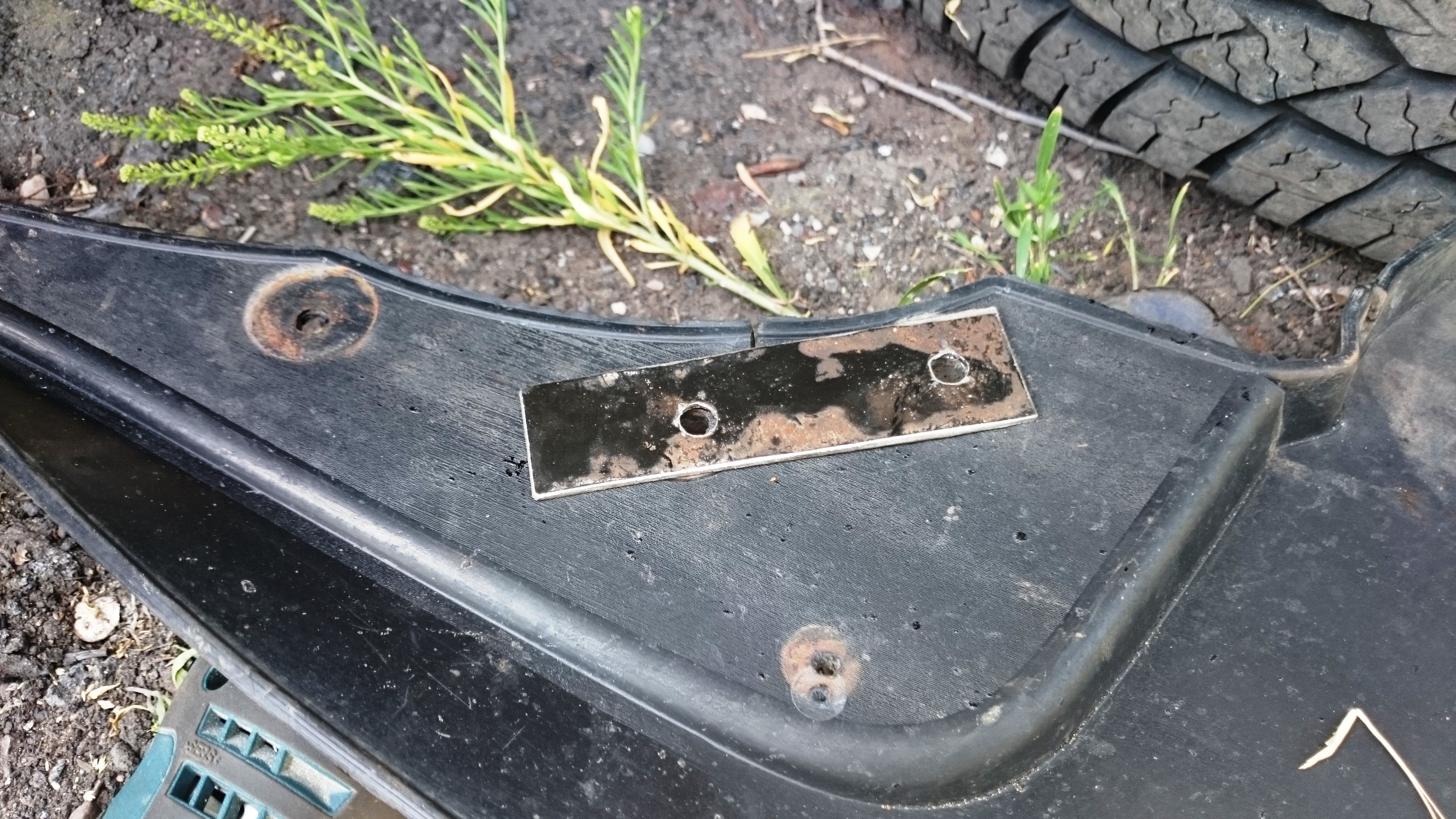

Из куска металла, оставшегося от защиты двигателя, выпилил пластину, проделал в ней два отверстия по месту, приложив к порогу
Прикладываем металлическую пластину к брызговику и сверлим в нем одно новое отверстие

Далее берем саморезы и прикручиваем оторванные части брызговика и подкрылку в новых местах
Получается как-то так
