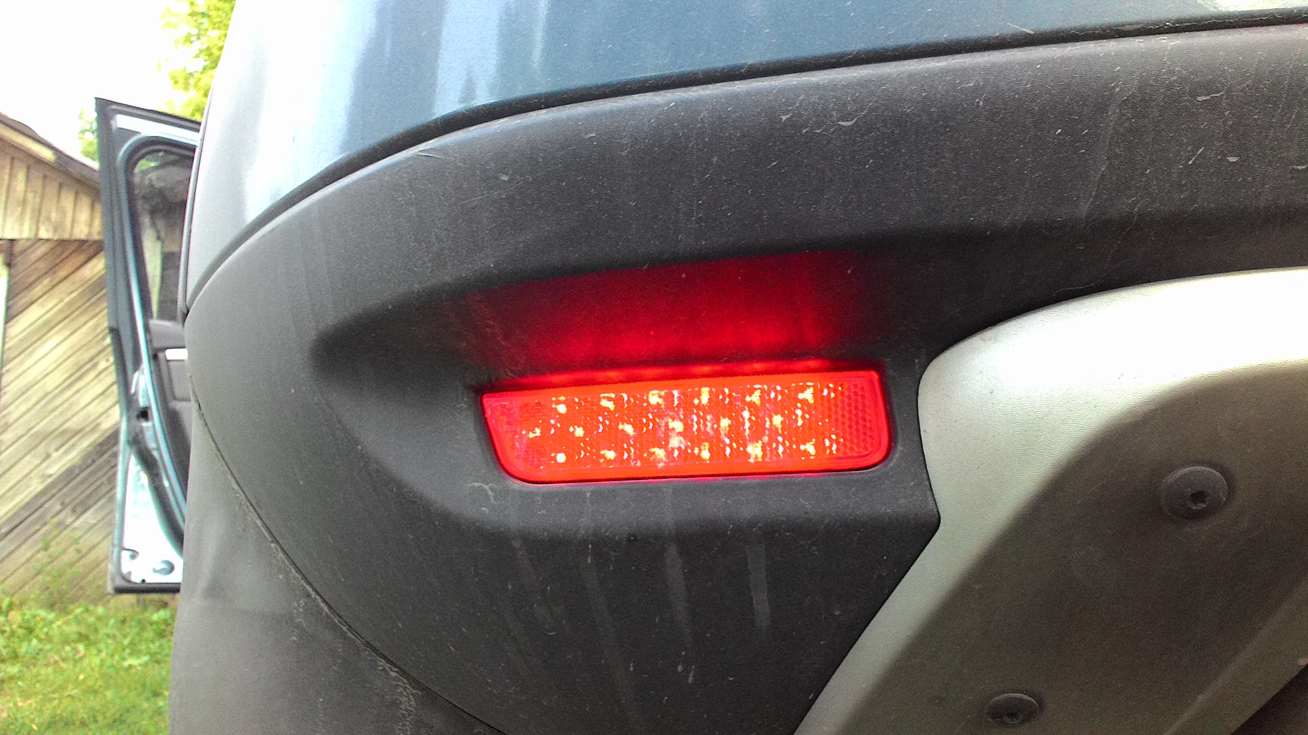

Из катафотов сделал дополнительный стоп. В три ряда по 2 секции красной светодиодной ленты. Подсоединял через драйвер к правому фонарю в нише домкрата.
ID:	50639   Нажмите на изображение для увеличения
ID:	50640   Нажмите на изображение для увеличения
