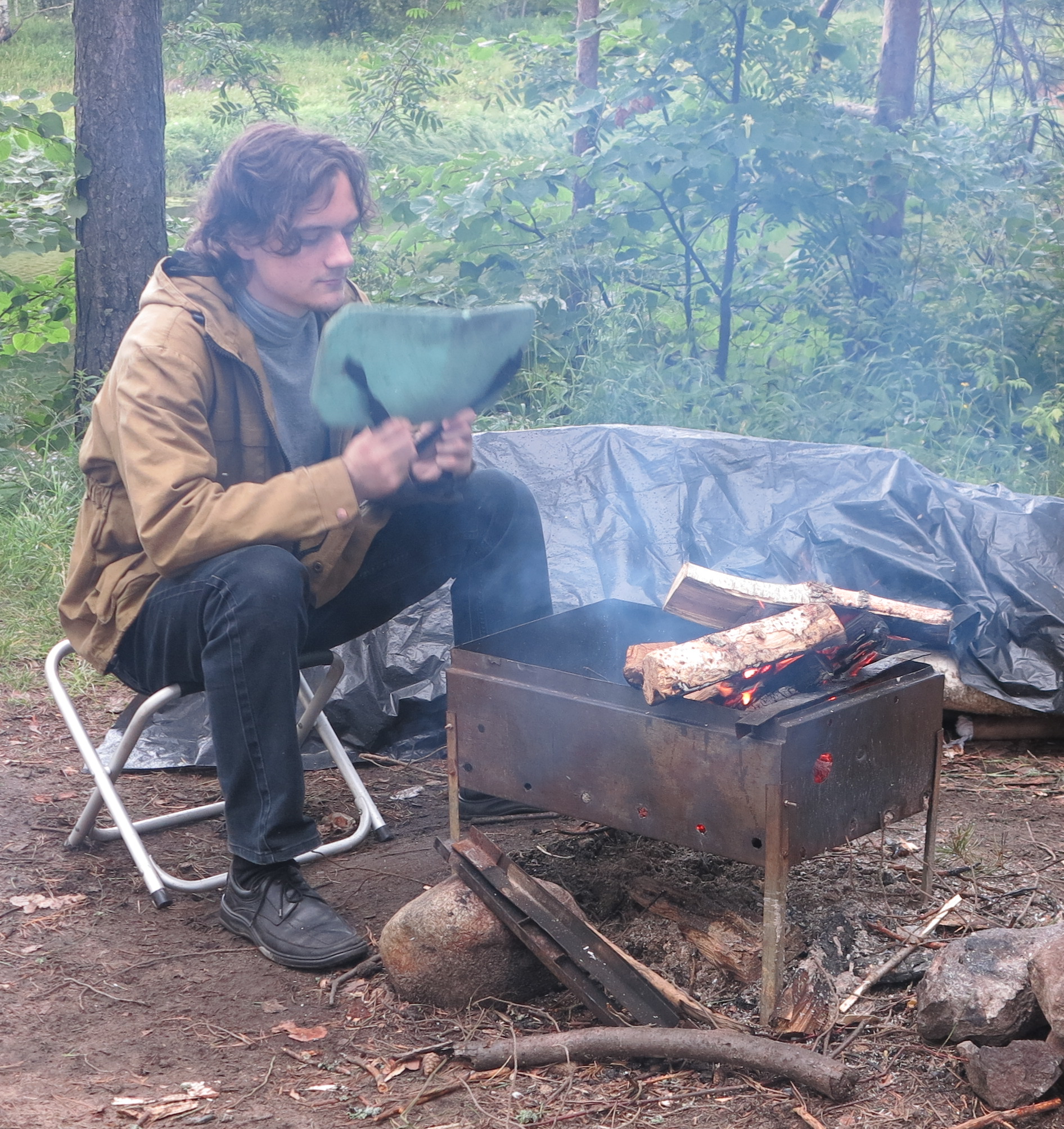

Про мангал
Несколько раз пользовали складные.
За редким исключением, они самоскалдные
Александр69 похоже нашел ПРАВИЛЬНЫЙ!
Мне случайно достался ящик из тонкой нержавейки, судя по надписям - водонагреватель. НЕСКЛАДНОЙ.
- За счет ребер жесткости коробит его некритично. А весит минимум.
- За счет большего, чем у стандартного раскалдного, размера дрова горят лучше.
- Укладка. Приспособился укладывать в него все костровое, дрова, угли, котлы. На дне багажника становится ОК, особенно в универсале - ящик формирует "1-ый этаж" укладки. Для меня это УДОБНЕЕ, чем складной.
- Уголки. Сделал 4 уголка (на фото 1 в работе, 2 под ним). Очень удобно: можно ставить-снимать, двигать как угодно. Большой костер под решеткой не разведешь.
- Ножки. В спешке сделел ножки из тонкой оцинкухи на винтах М4 (всего 8). Ножки норм, винты - неудобно, резьба закисает, разбирать минут 20. Надо подобрать нерж крепеж М5-6. На 1 день ставлю без ножек.
