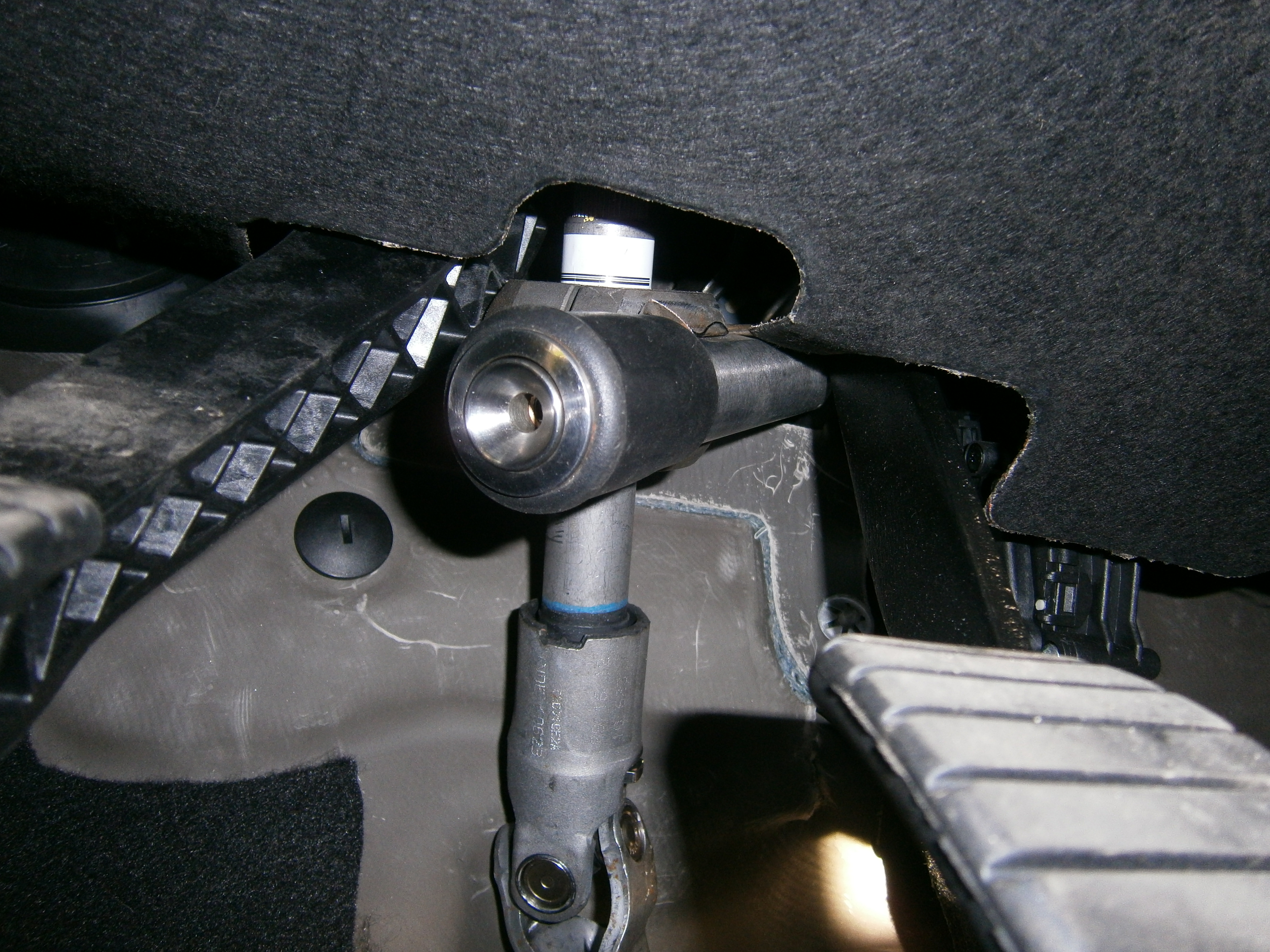

Ещё блокиратор попадает под педаль тормоза, она от этого не нажимается.
В данном случае надо правильно установить Гарант:
Поворачиваем колёса до упора вправо,
Затем возвращаем руль назад, чтоб его спицы приняли горизонтальное положение,
Вынимаем ключ и стопорим руль.
Вот в этом положении вставляем штырь под углом слева направо.
Теперь угонщику надо повернуть руль строго влево - но штырь упирается в моторное отделение и крепление педали тормоза.
