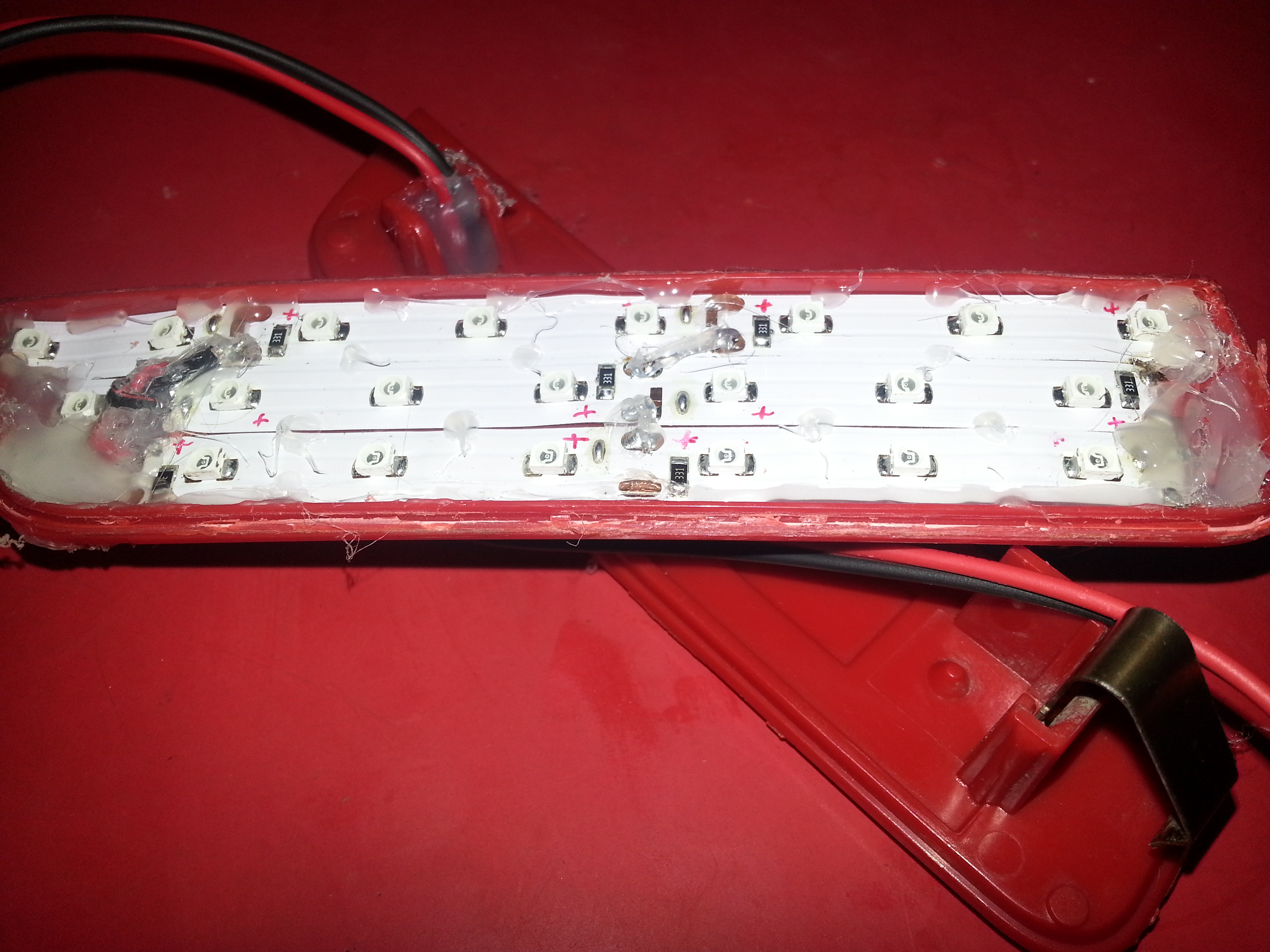

Есть отчет какой?
Да там ничего сложного... только потерпеть аккуратно по склеечному шву катафота его слегка подрезать и минут по 15-20 посветить для ювилирного вскрытия... далее брал ленту со светодиодами 3528 (красного свечения и вклеил эту лентуи чуть подзалил термоклеем... есть косяк у них со временем отклеиваться от температурных перепадов... когда клеил и прижимал прищепками включил их от блока питания... т.к. до этого был момент одна секция светодиодов отказала работать пришлось... пока клей не высох быстро раслаивать корпус и перепаивать секцию их 3х светодиода! Светики были дополнительно посажены на дополнительный токогасящий резистор большой мощьности, потом самодельный драйвер тока.
