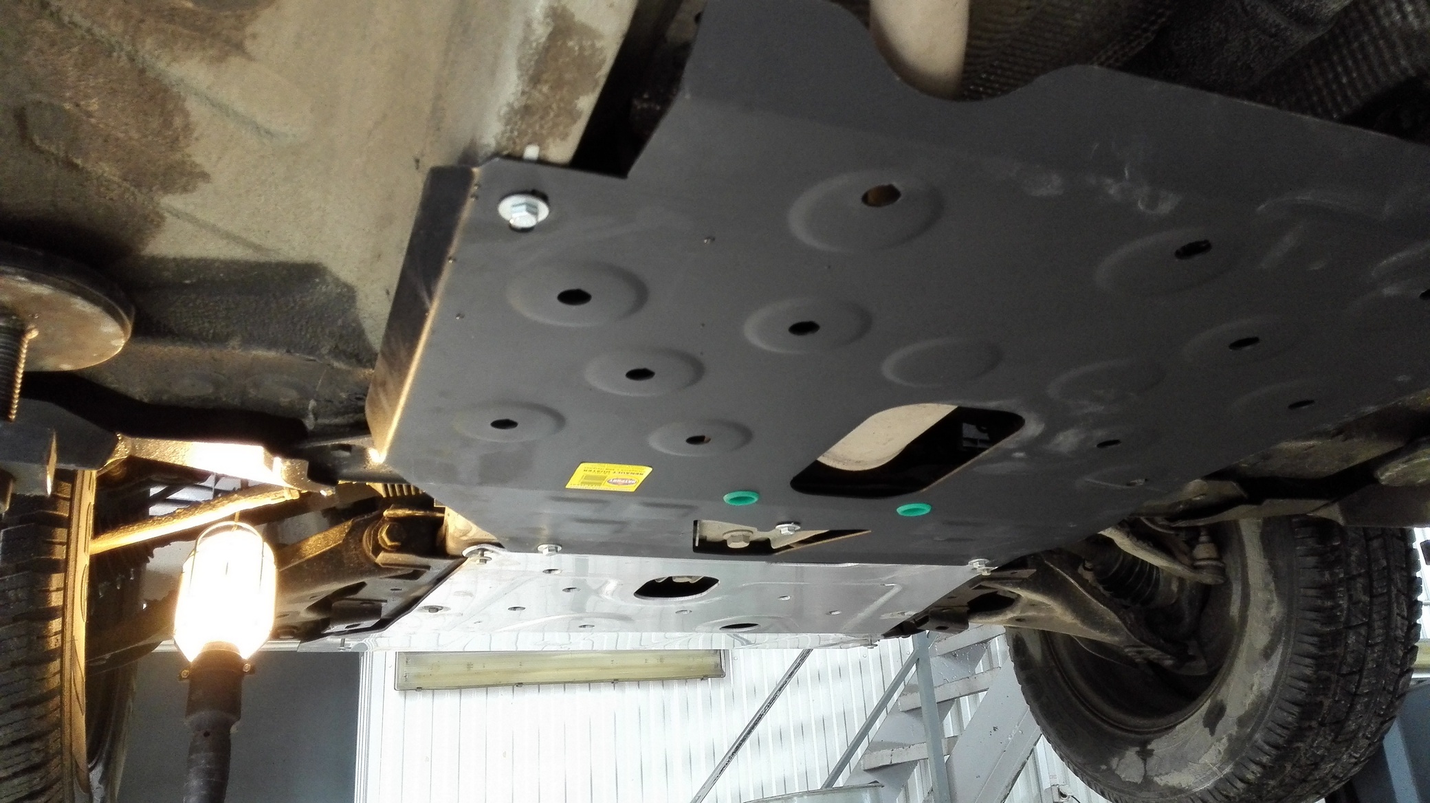

Итак, первый отчет о проделанной работе.
Установили патриотовские защиты. Некоторые фотки в процессе установки, болты непротянуты. Все установилось четко, отверстия совпали, крепеж в полной комплектности.
Защита картера и бампера (алюм), справа - защита кислородного датчика (сталь), за ней (по правому борту) - защита топливных трубок
Штатные накладку бампера, защиту картера и трубок - сняли.

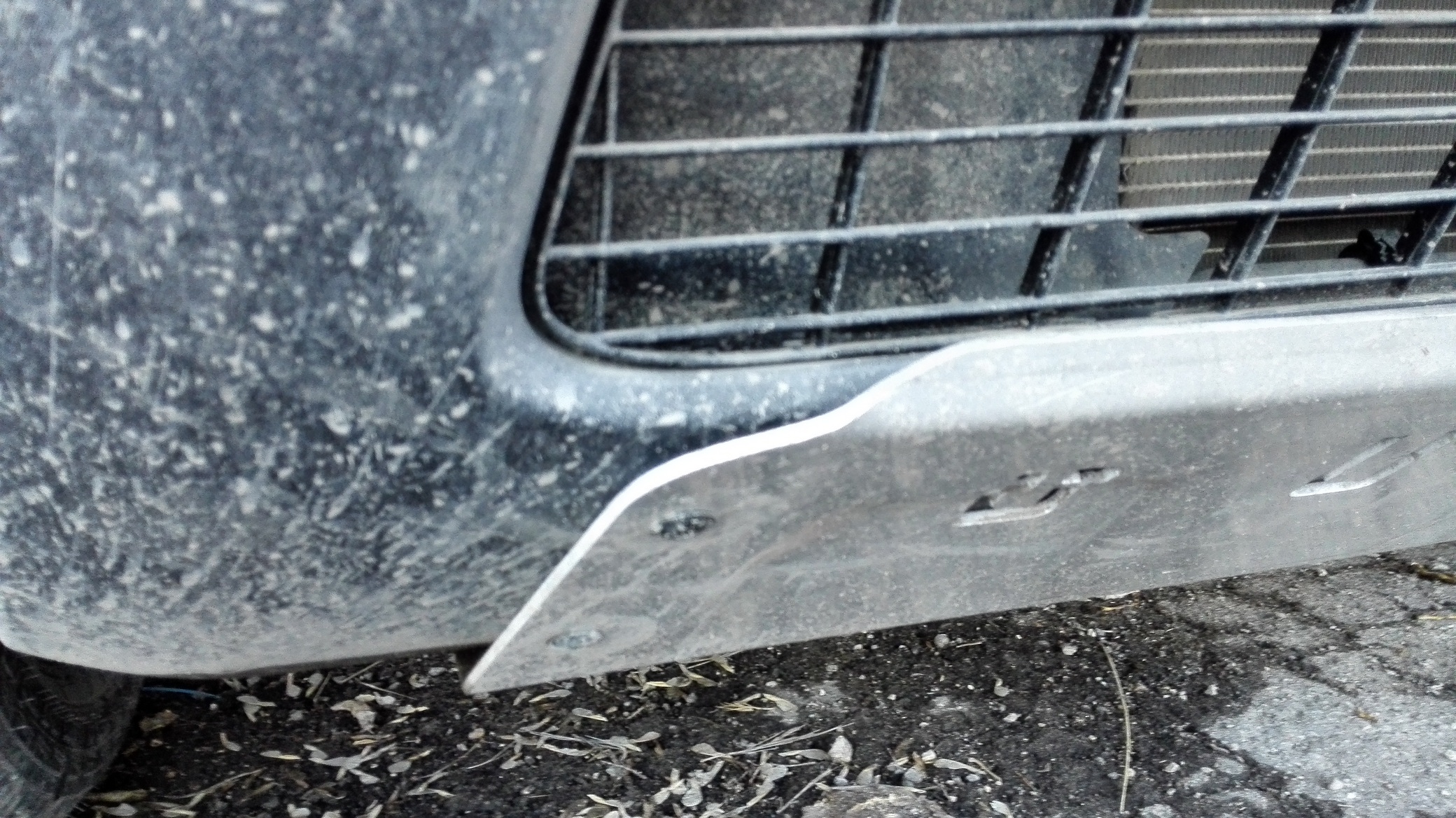

Тоже самое, вид спереди
Вид со стороны бампера. Оставили закладки и родные черные болты под торкс, болты из комплекта сохранил про запас.
